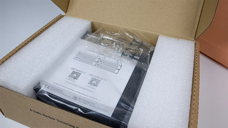

以下利用手机简单拍照,若有伤眼处,敬请见谅。 外包装采用环保纸盒,左下方标示产品型号,右下角图示产品功能特色,只要你的机箱有一组不用的5.25"装置空间,就可以塞进这个四盘位NVMe SSD硬盘抽取盒,且支持热插拔功能。
外纸盒背面八国文字规格说明及产品基本资料,是中国深圳制造,特别强调它仅支持SFF-8643接头,若要用别组接头,请选它们家的其他款硬盘抽取盒。 开箱后抽取盒采泡绵袋保护,显示了厂商的用心。
开箱后抽取盒采海棉缓冲+静电袋保护,显示了厂商的用心。配件附说明书,另附上钥匙、螺丝包及专属的槽位编号标饰,使用方式依官网的图示。 |

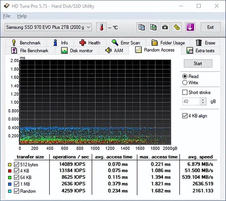

HDTune v5.75设定档案容量为8MB,各测试选项结果值如下图。 循序读写测试项目,平均读取速率3021MB/s,平均写入速率1734MB/s。
随机读写测试项目 |
