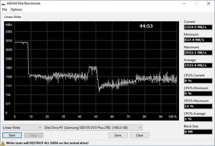

AIDA64 线性读写测试,设定档案容量为8MB。
线性读取曲线稳定,平均读取速率3034MB/s,写入曲线因SSD因素而出现分段 情况,平均写入速率1533MB/s。

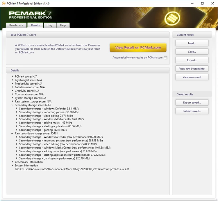

PCMark 7测试:得分6066、原始得分数为15461。
