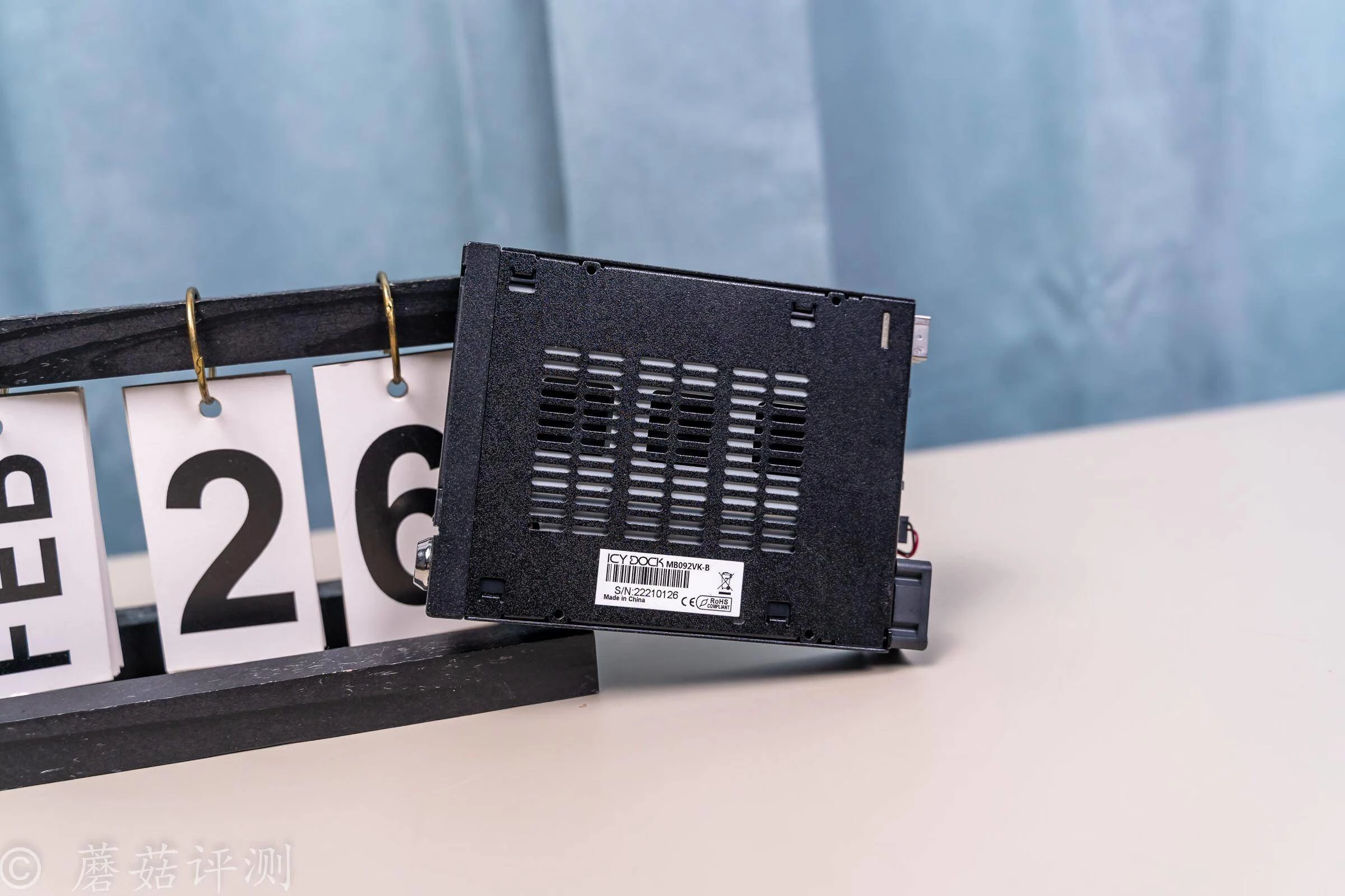

▼硬盘抽取盒的上侧,有散热格栅的设计,比较小。 |
▼硬盘抽取盒的下部也有散热格栅设计,面积就大很多了。 |

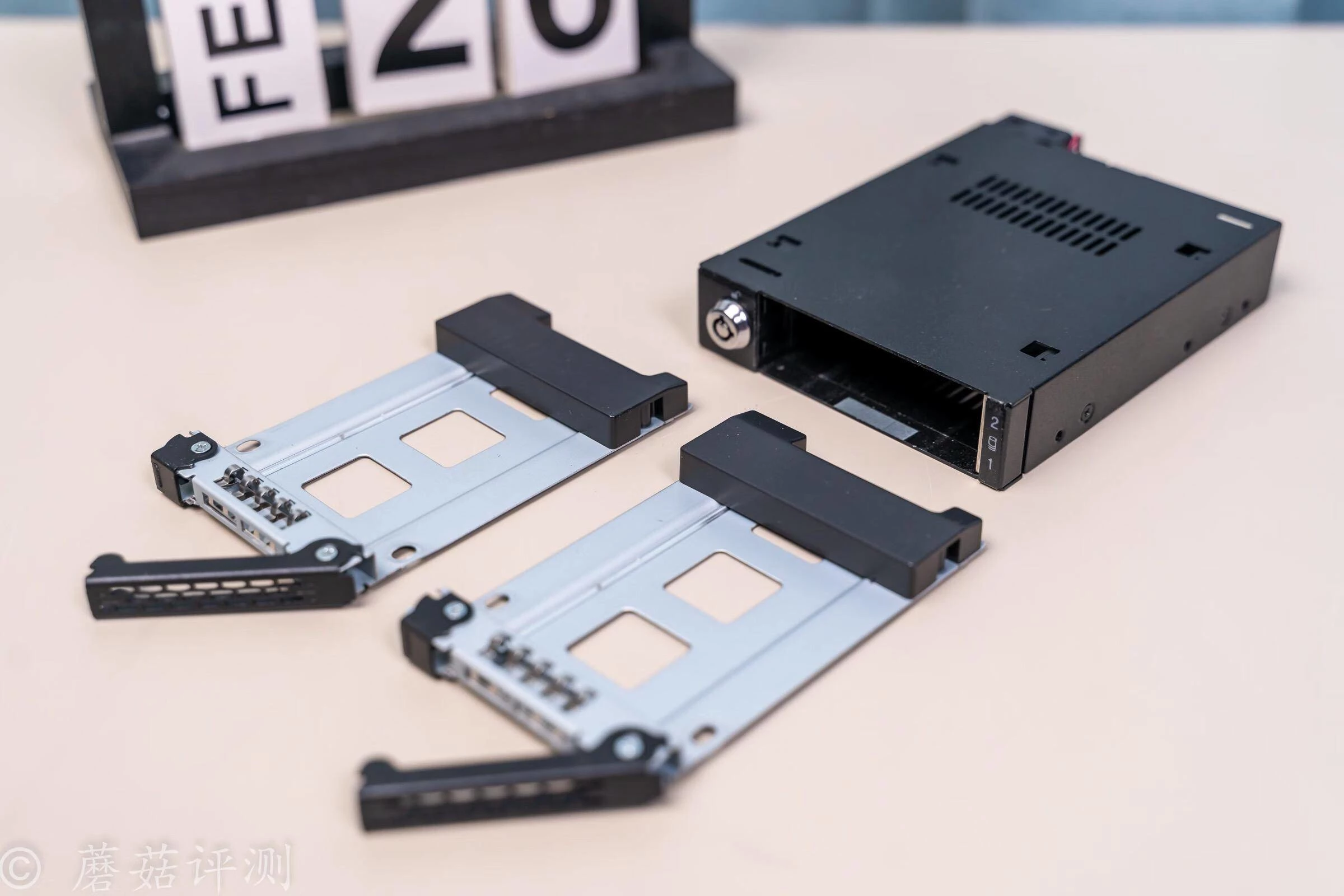

▼硬盘抽取盒的两个硬盘托架支持快拆,轻轻一按就能弹出来。 |
▼接着就可以抽出来了,上下两层。 |
▼硬盘托架的底部还有两个塑料件,在未安装硬盘时,可以辅助固定硬盘托架的。 |

▼硬盘抽取盒的底部散热格栅面积很大,配合硬盘抽取盒尾部的主动散热风扇,可以有效的辅助内部固态硬盘散热。 |

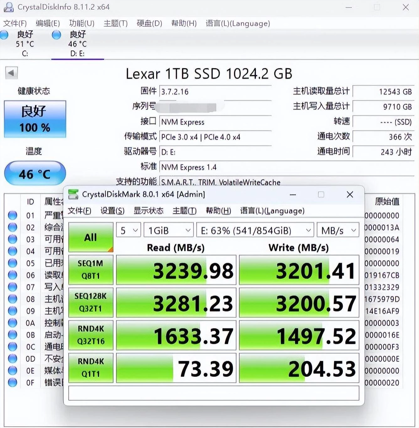

▼开机之后,我的电脑里面可以正确识别硬盘抽取盒内的固态硬盘,就是D盘和E盘。 |
▼简单看下固态硬盘的信息,可以看到接口是PCIe3.0 x 4的。或许是主板有些兼容性问题,PCIe4.0不太稳定,等后续主板更新BIOS再看看。 |
▼接口是PCIe3.0 x 4,简单跑个AS SSD的顺序读取测试,传输速度可以轻松跑到2900MB/s。 |
▼跑一个完整的速度测试,顺序读取速度2930MB/s、写入速度2940MB/s,4K读取68MB/s、写入180MB/s,整体性能表现不错。 |
▼换用DiskMark测试,测试文件大小1GB,顺序读取速度3250MB/s、写入速度3190MB/s,速度表现非常不错,很接近PCIe3.0 x 4的带宽极限了。 |
▼跑个完整的测试,顺序读取速度3290MB/s、写入速度3190MB/s,4K读取速度74MB/s、写入速度204MB/s,整体性能表现不错。 |
▼最后是散热测试,室温22℃,日常稳定待机情况,固态硬盘的温度仅有27℃,非常低。 |
▼跑测试时的最高温度,也仅有46℃,这个硬盘抽取盒的主动散热效果真不错。 |
