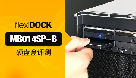

ICY DOCK MB014SP-B热插拔内置硬盘盒测评
日期: 2022.12.05
众所周知,现在的游戏和程序越来越大,但机箱已经没有空间容纳额外的固态硬盘。Icy Dock FlexiDock MB014SP-B是一款热插拔内置硬盘盒,可实现4盘位2.5" SATA/SAS硬盘转5.25" 光驱位空间,相信对解决上述问题会有所帮助。MB014SP-B如何运作以及是否运作良好,我们将在以下测评中为大家呈现。

2.5英寸的硬盘可以快速地插入相应的插槽中,过程不需要任何工具。整个产品在触觉上做得非常好。您所要做的就是注意连接。
在接下来的启动过程中,蓝色的LED灯也立即亮了起来。LED灯反应迅速,立即显示出哪个硬盘在忙于读写访问。
