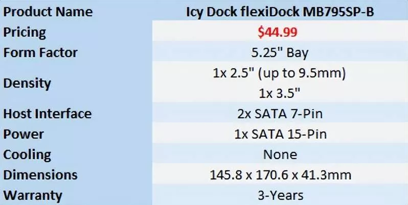

ICY DOCK flexiDock MB795SP-B允许您在不关闭系统的情况下热插拔2.5 "和3.5 "硬盘的硬盘抽取盒。
简介、规格和价格
ICY DOCK制造了大量不同的产品,我在我的测试实验室中使用了他们许多产品。我在该公司挑选产品测试时,有一个产品脱颖而出,因为它能够解决我在几个测试系统中面临的长期挥之不去的问题。
ICY DOCK给到我的印象便是一家帮助解决问题的公司。当然,我是一个存储产品测评博主,所以我经常被存储产品的许多问题困扰,但正是这家公司让我摆脱困扰。ICY DOCK是我在存储战斗中的防弹衣。
随着M.2和其他外形尺寸的NVMe固态硬盘的兴起,增加了我的测试实验室的容量。英特尔的Z270和较新的芯片组在NVMe方面表现出色,但在Z97以上的所有产品上,SATA性能略有下降。我的消费者存储测试机架有9个4u机架式系统,但这些系统仅涵盖合成测试。还有两个专门用于Stormblood测试的系统和另外两个专门用于企业测试的系统。除了四个系统之外,所有的系统都使用SATA硬盘,要么是2.5英寸SSD,要么是3.5英寸HDD。由于我的四个机架的空间限制,一些系统在最上面,我需要一个梯子来装载硬盘,至少我到现在为止是这样。
ICY DOCK flexiDock MB795SP-B让我远离梯子。该硬盘抽取盒在我获奖的Rosewill RSV-L4000机架式机箱增加了2.5英寸和3.5英寸托架的支持。
与ICY DOCK的许多产品一样,flexiDock MB795SP-B非常简单。这个产品没有任何复杂之处,这也是我们喜欢的方式。该硬盘抽取盒最多可容纳两个硬盘,一个是3.5英寸,即传统的台式机硬盘尺寸,另一个是2.5英寸,即传统的笔记本硬盘/SSD外形尺寸。每个端口都有一个专门的SATA 6Gbps端口,电源来自一个SATA电源接口。
该硬盘抽取盒安装在一个5.25 "装置空间,也就是我们认为的传统光驱插槽。与其他ICY DOCK产品不同,这个硬盘盒没有风扇。
