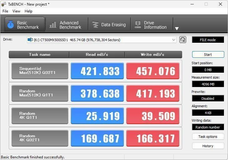

TxBench设定档案长度64MB、512MB、4GB及32GB,测试随机资料。 |
