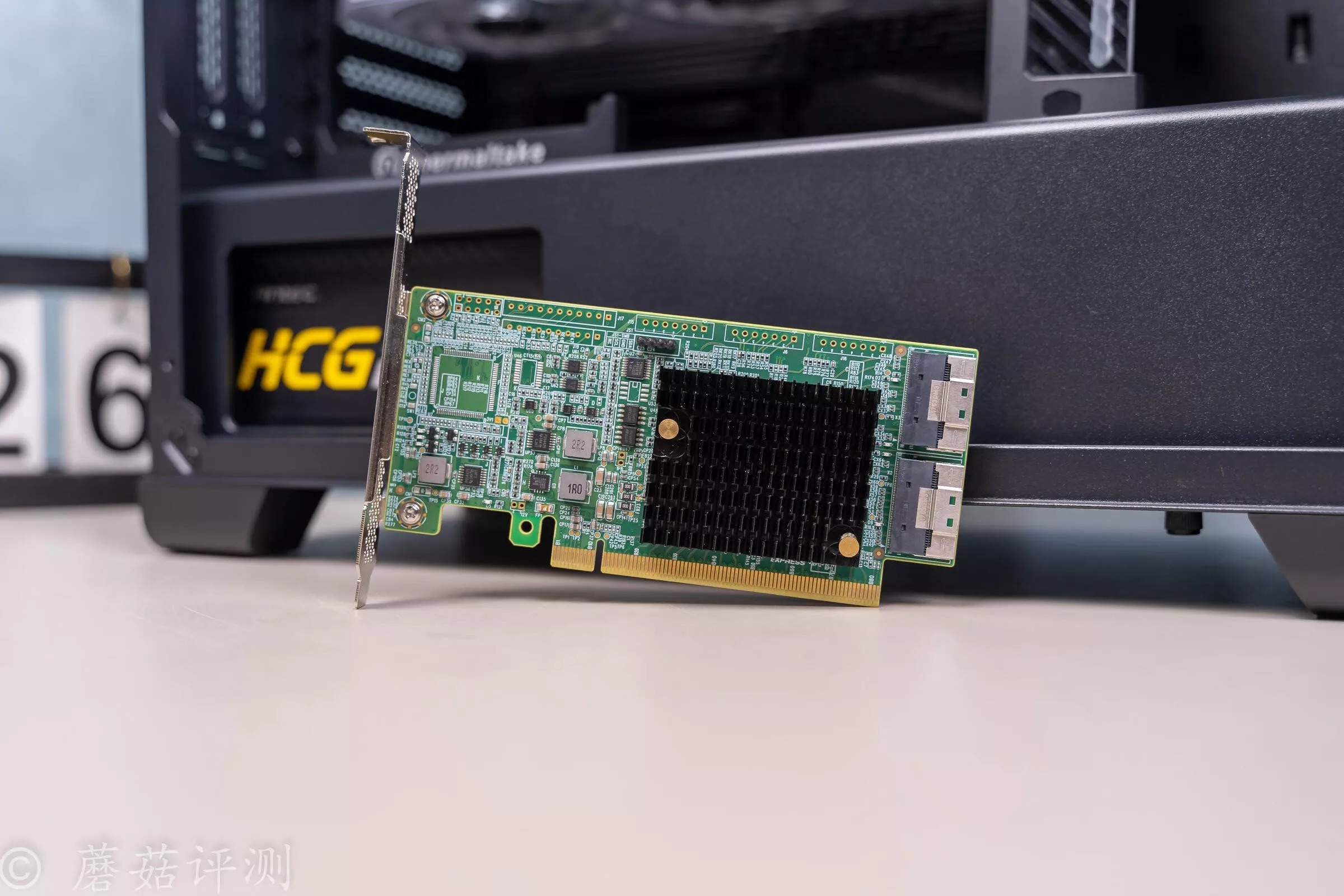

▼转接卡这里,蘑菇手里只有芯梦达的X16的转接卡了,不知道兼容性表现怎么样。
▼转接卡的安装还是很简单的,直接插上就行。

▼转接卡在工作的时候,PCB正面会亮一些绿色的指示灯。

▼蘑菇的这个转接卡还是有一些兼容性的问题,无法完成读写测试。将PCIe插槽降速成PCIe3.0,再试试。
▼这个时候可以轻松的跑测试了,顺序读取速度2930MB/s、写入2930MB/s,4K读取65MB/s、写入180MB/s,性能表现还是很不错的,基本上都是顶着PCIe3.0 x 4的带宽在跑。
