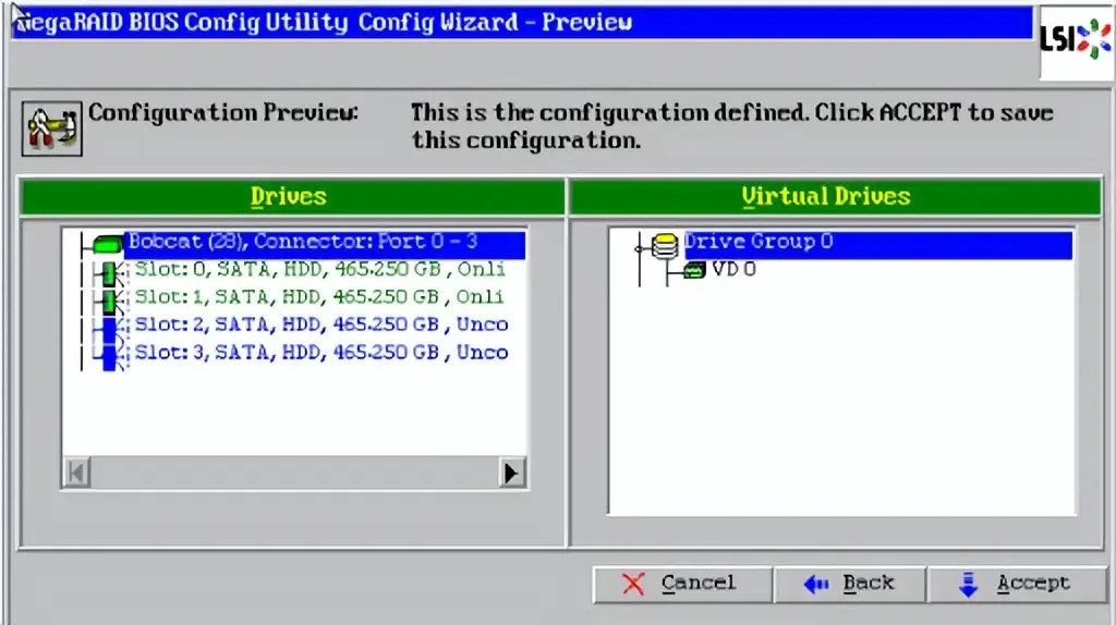

1、启动服务器并进入RAID配置界面:
对于基于BIOS的RAID控制器,通常在服务器启动时按特定键(如F1、F2、Del等)进入BIOS设置界面,然后导航到RAID配置选项。对于基于软件的RAID解决方案(如Linux下的mdadm),则需要在操作系统中运行相应的命令。 |
2、识别新硬盘:在RAID配置界面中,确保新硬盘已被正确识别并显示为未配置状态。 |
3、选择重建RAID 1选项: 1.在RAID配置界面中,找到并选择“重建RAID”或类似的选项。 2.选择要重建的RAID 1阵列,并确认新硬盘将被用作替换硬盘。 |
4、开始重建过程:确认操作后,RAID控制器将开始重建过程。这通常涉及将数据从健康的硬盘复制到新硬盘上,以恢复RAID 1的冗余性。 |
5、等待重建完成:重建过程可能需要较长时间,具体取决于硬盘的容量和RAID控制器的性能。在等待过程中,请确保服务器保持通电状态,并避免进行任何可能干扰RAID重建的操作。 |
6、验证RAID状态:重建完成后,使用RAID控制器的管理界面或操作系统的磁盘管理工具来验证RAID 1阵列的状态。确保所有硬盘都正常工作,并且RAID阵列没有错误或故障。
