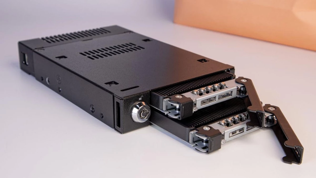

MB834MK-B V2整体以黑色为主调色,表面金属经过喷砂处理,摸起来非常有质感。 |

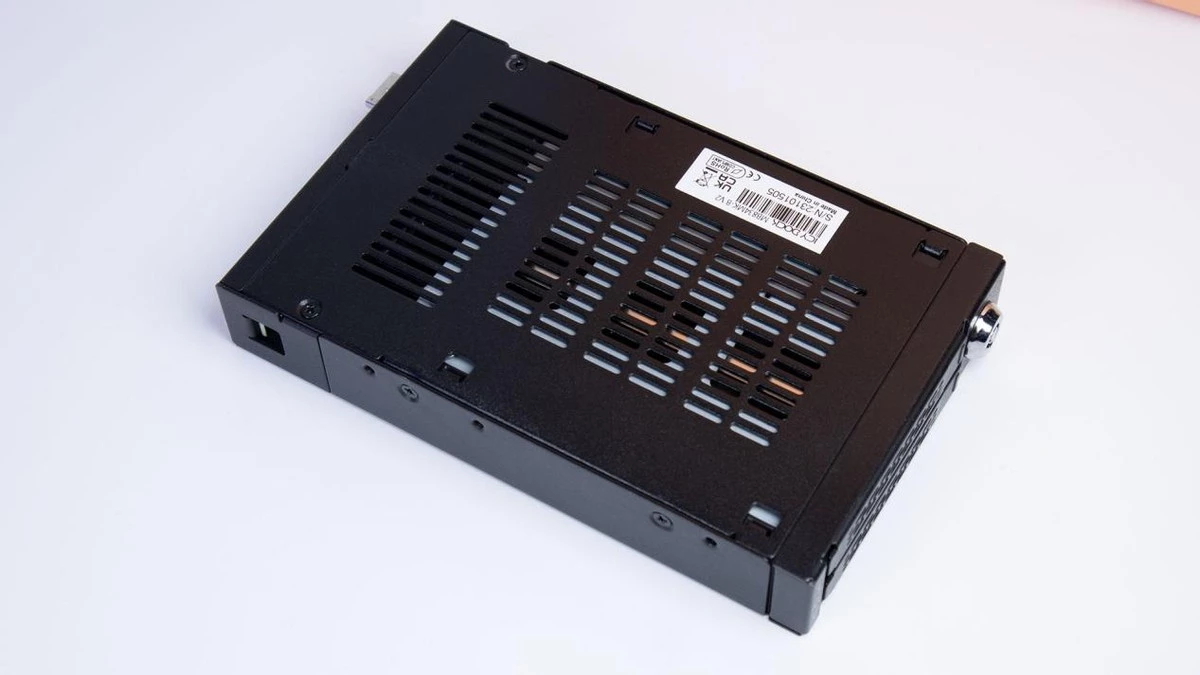

镂空的设计不仅丰富了硬盘盒的外观,同时也让硬盘裸露接触空气,为硬盘的散热起到关键作用。 |
侧面带有螺丝固定孔位,通过固定孔位,可以将硬盘盒装在3.5英寸装置空间内。 |
硬盘盒的尾部可以清晰的看到---1个15 Pin SATA电源接口和2个 SlimSAS SFF-8654 4i数据接口,最高支持64Gbp/s的完整NVMe带宽,比传统的SATA标准快10倍以上。 |
拿在手上非常有分量,足以感受到其用料非常足,同时全金属的设计也能保证MB834MK-B V2在抗造耐用的特性,足以应付各种极端恶劣的环境,也可以与各种企业系统搭配使用,包括嵌入式控制系统、军事、医疗设备、工厂自动化系统等。 |
正面的硬盘抽取槽采用了2段式的安全钥匙设计,由于硬盘中可能存储了一些重要或敏感的信息,如果丢失或被他人窃取,可能会造成严重的损失或风险,钥匙开关不仅能确保硬盘资料的安全,同时也大大提升了硬盘的稳定性,减少因为环境造成的颠簸,从而使得硬盘更加安全稳固。 |

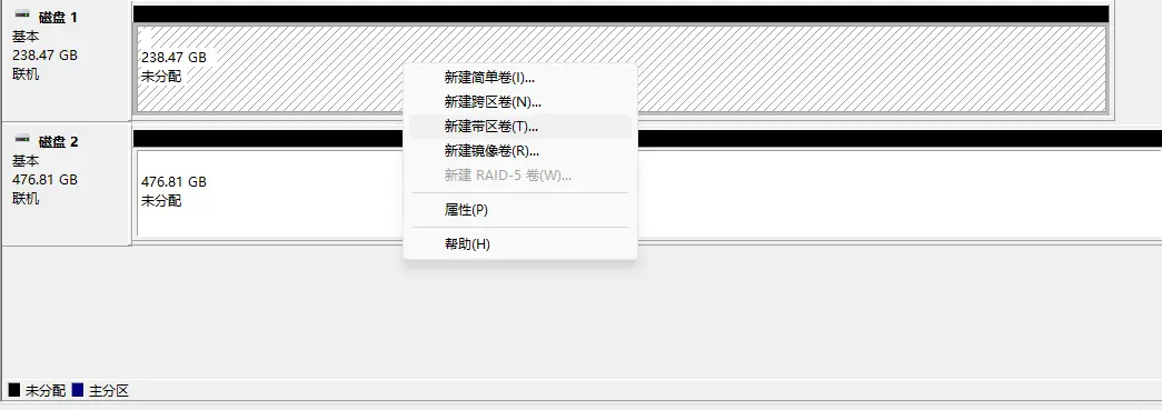

简单的创建软RAID-0步骤:右键“我的电脑” 点开“管理”选项进入计算机管理界面(注意:建立前请备份好资料,建立后会清除磁盘内资料) |
进入计算机管理界面后,在左侧的“存储”中点击选中“磁盘管理”。 |
右键任意磁盘选择“带区卷”(软RAID-0)。 |
点击“下一步”,直至到该页面点击“完成”。 |

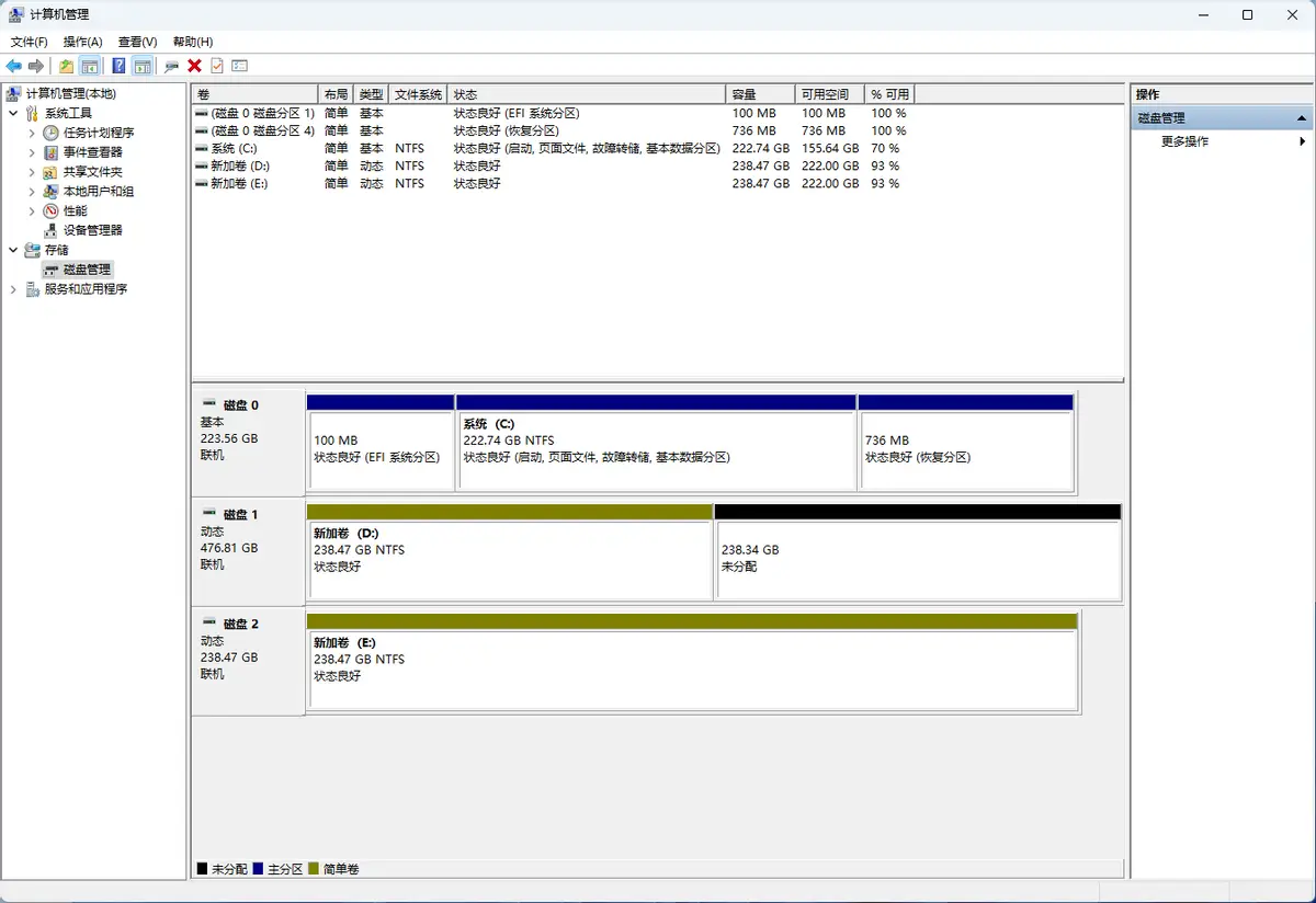

完成后可以看到下面分区都为“镜像卷”,证明软RAID-1组建成功。 接下来检验“RAID-1”镜像备份功能是否启用。 |
在“我的电脑”中也仅显示一块硬盘,且容量为单块硬盘的容量。 |
为测试RAID-1镜像备份功能,往D盘中存入文件。 |
打开“管理”,把“镜像卷”变为“简单卷“,也就是日常用的最多的磁盘属性。 |
在CrystaDiskInfo软件中同样能识别到2块硬盘,但此时分别为“D盘”和“E盘”。 |
在Crystaldiskmark设定文件大小为4GB,简单进行连续测试,读取达到7377MB/s,写入达到4827MB/s,读取速度与单块硬盘的速度近乎相同。 |
再次打开“我的电脑”,可以看到此时拥有2块磁盘。 |
进入到“D盘”,打开文件属性,创建时间显示为2023年10月9日 16:25:50。 |
进入到“E盘”,打开文件属性,创建时间显示为2023年10月9日 16:25:50,可见它们的创建时间相同,由此可得该“软RAID-1”的镜像备份功能的正常运作。 |
