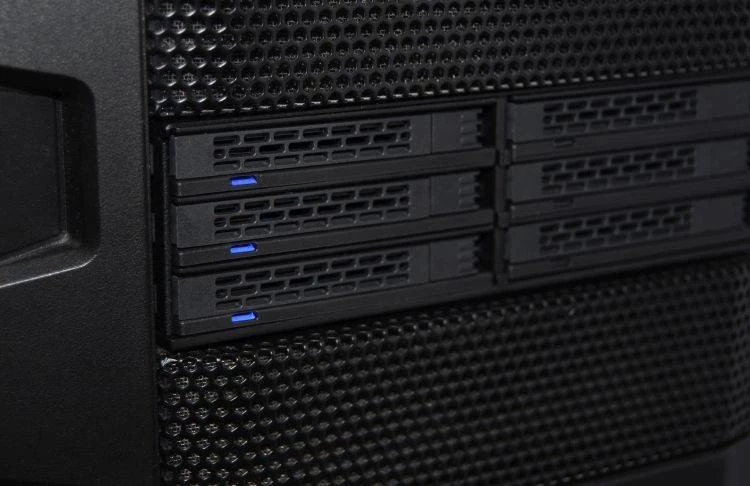

在正面,我们可以清楚地观察到六个硬盘托架,并预装了塑料托盘: |
每个托架都有自己的通风透气孔,硬盘抽取盒安装非常简单明了;我们在托盘的正面区域有两个小插销,它们可以固定硬盘: |
为了更加稳定,我们可以在托盘背面的两个孔中安装提供的螺丝;在托盘背面可以看到的一个树脂玻璃导光柱,它有助于将硬盘活动LED信号从ExpressCage MB326SP-B的背板引导到正面: |
硬盘安装应该只需要几秒钟的时间: |

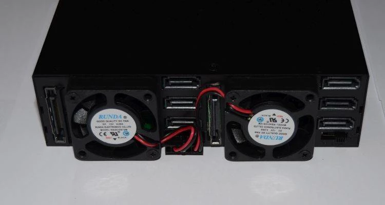

现在让我们仔细看看设备的背面;我们可以清楚地看到两个40mm风扇配置,每个风扇可以冷却三个硬盘: |
单个SATA电源连接器可以为一组三个硬盘供电,而每个硬盘托架都有自己的 SATA 数据接口。在中间区域,我们也有风扇端口,这告诉我们可以用我们喜欢的任何其他品牌替换当前型号: |
ExpressCage MB326SP-B 配备 RUNDA Electronics RS4010S12M 直流风扇,额定电压为 12V,电流为 0.09A: |
在右侧有一个开关,它可以在三种风扇速度配置(高、低、自动)下工作。自动设置会监控硬盘温度并相应地调整风扇速度: |
由于采用全黑外观,ExpressCage MB326SP-B非常适合许多现代机箱: |
柔和的蓝色 LED 确实可以帮助我们找出每个硬盘的工作状态: |
