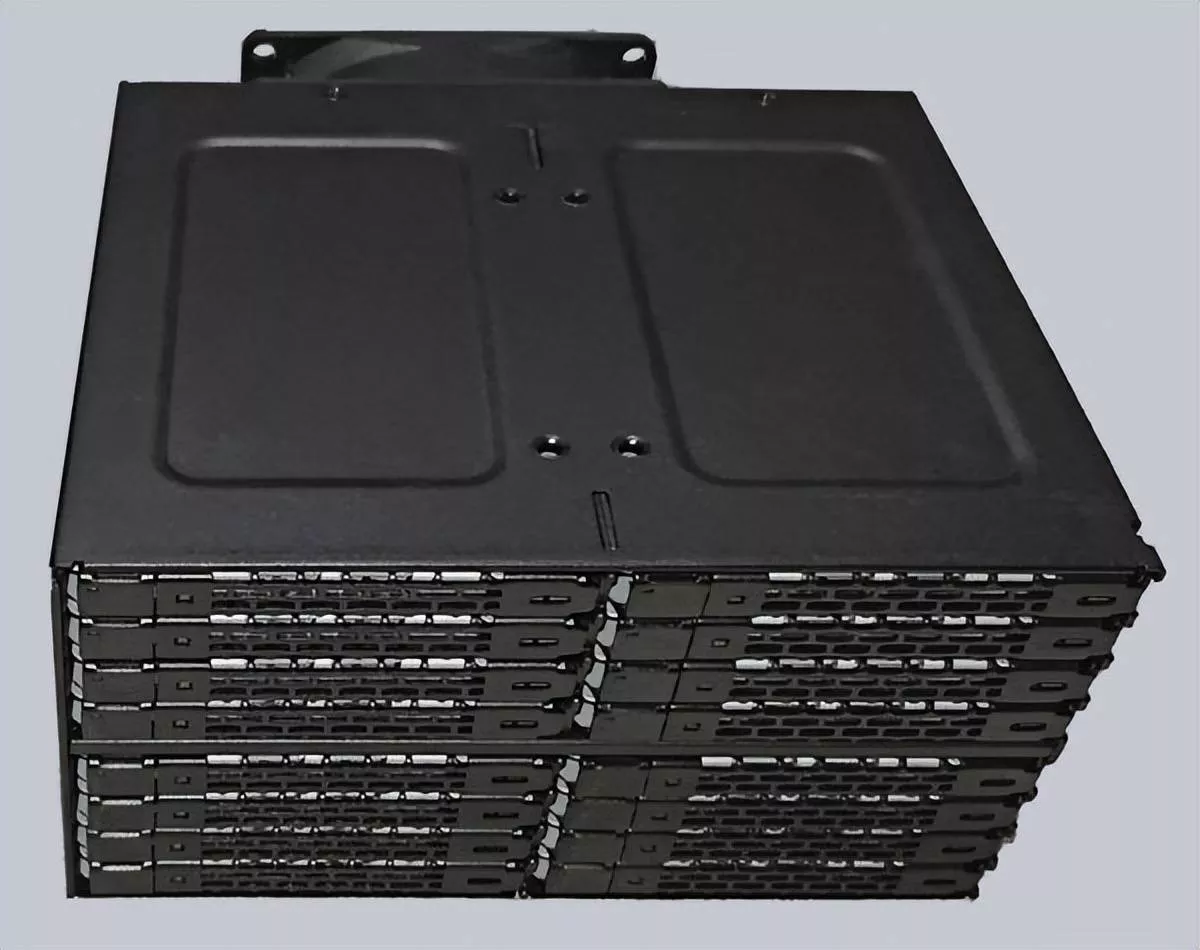

硬盘抽取盒完全由黑色金属制成,给人一种非常稳定和高品质的印象。根据ICY DOCK的说法,这款硬盘盒甚至适用于需要高可燃性要求的使用情况。 |
外壳上没有尖锐的边缘。在背面,除了四个SATA电源接口外,还有四个miniSAS-HD接口。80毫米的风扇可以被设置为两种不同的速度,甚至可以完全停用。由于它是一个标准的80毫米风扇,任何2或3针的风扇都可以在这里使用。 |
硬盘抽取盒由非常坚固的金属制成,可兼具散热功能。该外壳采用抗震技术(AVT)和EMI接地。 |
硬盘抽取盒有一个绿色状态 LED,可以通过按钮解锁,以便通过拉杆把硬盘拉出。 |
可互换框架的侧面配备了大型通风槽,从而将已经相当大的重量减少到1.5公斤。 |
