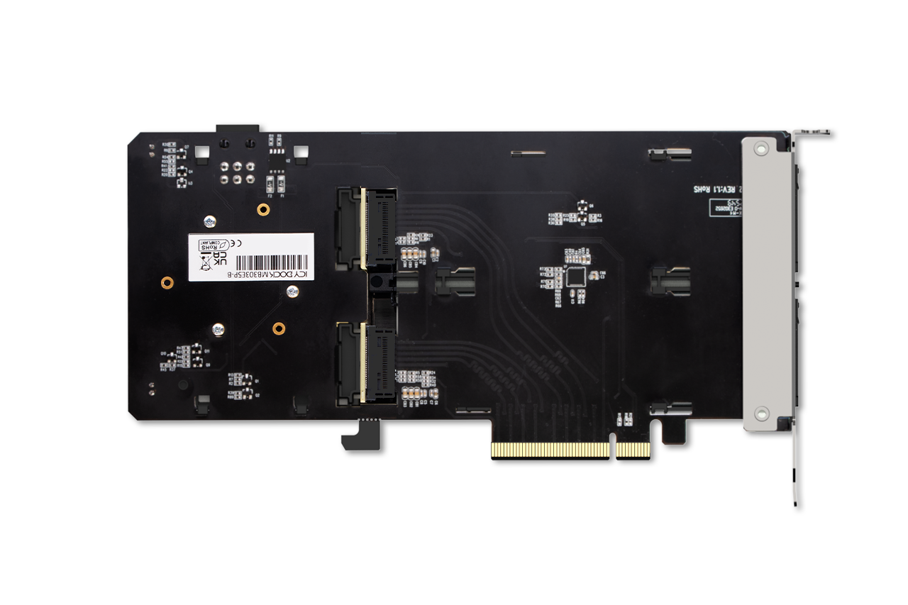

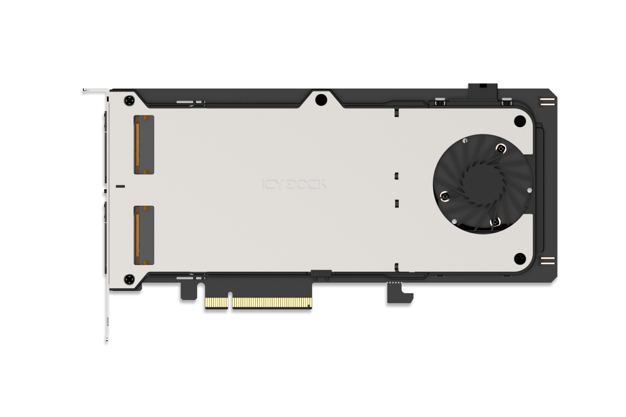

    ICY DOCK ExpressSlot Elite系列 MB303E5P-B在ICYDOCK 成熟的E1.S 可抽取存储架构基础上升级,在单个 PCIe 扩展插槽内安装 2 块 9.5mm 规格 E1.S NVMe 硬盘。专为高性能服务器、工作站及边缘计算平台设计,可安装至单槽位、全高 3/4 长度的PCIe x8 /x16 插槽,后置双独立抽取托架,可从机箱 PCIe 挡板处直接拆装硬盘,大幅简化固态硬盘维护与更换流程。
    *注意:要支持双 SSD 同时正常运行,主板必须开启PCIe 拆分功能——即 PCIe x8 插槽拆分为 x4/x4,或 PCIe x16 插槽拆分为 x4/x4/x4/x4,确保每个 SSD 获得独立的 PCIe 5.0 x4 高速通道。

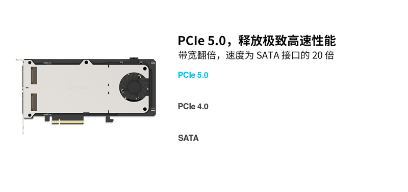

  • 单盘独享 PCIe 5.0 x4 带宽,满足高速 NVMe 工作负载
    设备搭载 PCIe 5.0 x8 高速总接口,通过独立 x4 通道为每块固态硬盘提供最高 128Gbps 传输带宽。独立通道设计可让每块硬盘满血释放 NVMe 全速性能,适配海量数据读写业务,同时依托 PCIe 插槽式安装方式,精简机箱内部布线布局。

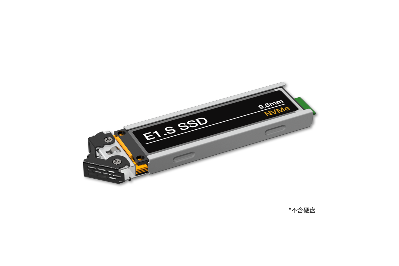

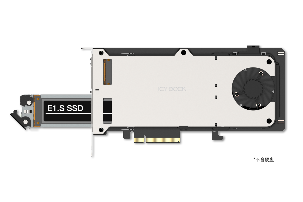

  • 双独立 E1.S 抽取托架,缩短运维换盘周期
    传统企业级 EDSFF 规格固态硬盘拆装,需拆开机箱整理内部线材,操作繁琐。搭载 MB303E5P-B 后,两块 E1.S 固态硬盘均可通过机箱后置 PCIe 挡板的双抽取托架直接插拔,大幅简化换盘操作、缩减设备运维时长。 托架适配 9.5mm 标准 E1.S 固态硬盘,采用免螺丝快装结构,在设备调试部署、日常运维、高频换盘场景中均可大幅提升作业效率。

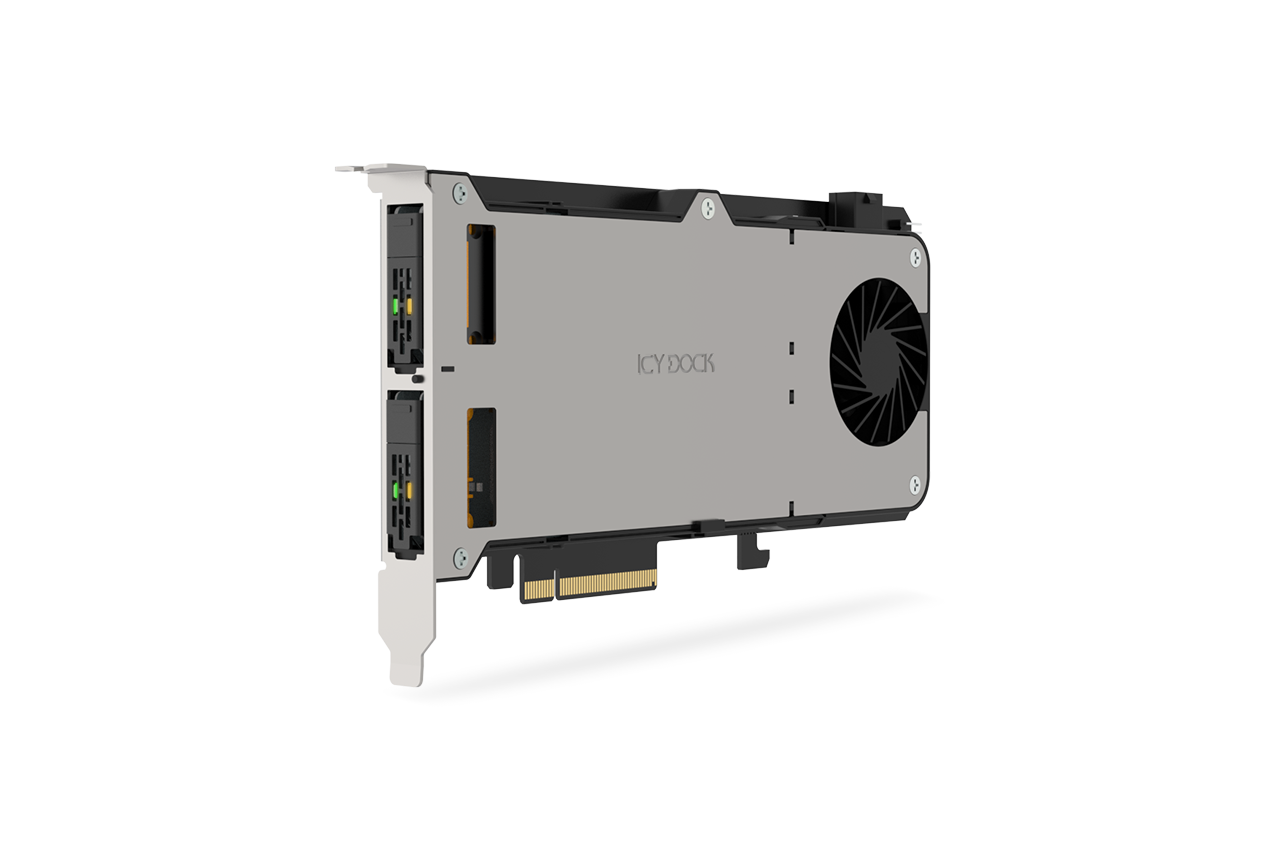

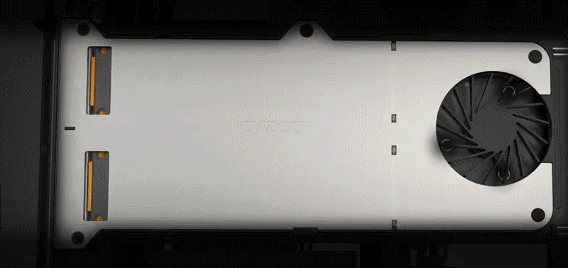

  • 专属主动散热架构,专为双盘 PCIe5.0 E1.S 硬盘定制
    PCIe5.0 固态硬盘高负载运行时发热量极大,MB303E5P-B 内置 50mm 无框静音风扇搭配密闭导流风道结构,可对双硬盘实现均衡高效散热。 定向风道精准疏导气流,全方位降低硬盘工作温度,稳定持续输出高性能、杜绝硬件降频,满足长时间大吞吐量不间断运行需求。

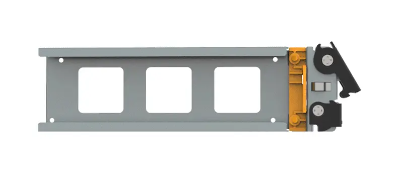

选配配件:MB221TP-1B 螺丝固定托架 适配高震动工况
对于需要增强机械固定和长期稳定性的部署,MB221E5P-B和MB303E5P-B 也可选的 MB221TP‑1B 螺丝锁紧式硬盘托架。与标准的免工具硬盘安装托架不同,MB221TP-1B 使用螺丝固定 SSD,并且兼容 MB221E5P-B和MB303E5P-B 硬盘盒。
该配件特别适合工业 PC、车载系统、边缘计算等对振动敏感的环境,在这些环境中,能有效减少设备运行过程中硬盘接口松动问题。MB221TP‑1B 可作为定制订购配件,如需采购 请联系 service@icydock.net.cn 咨询详情。

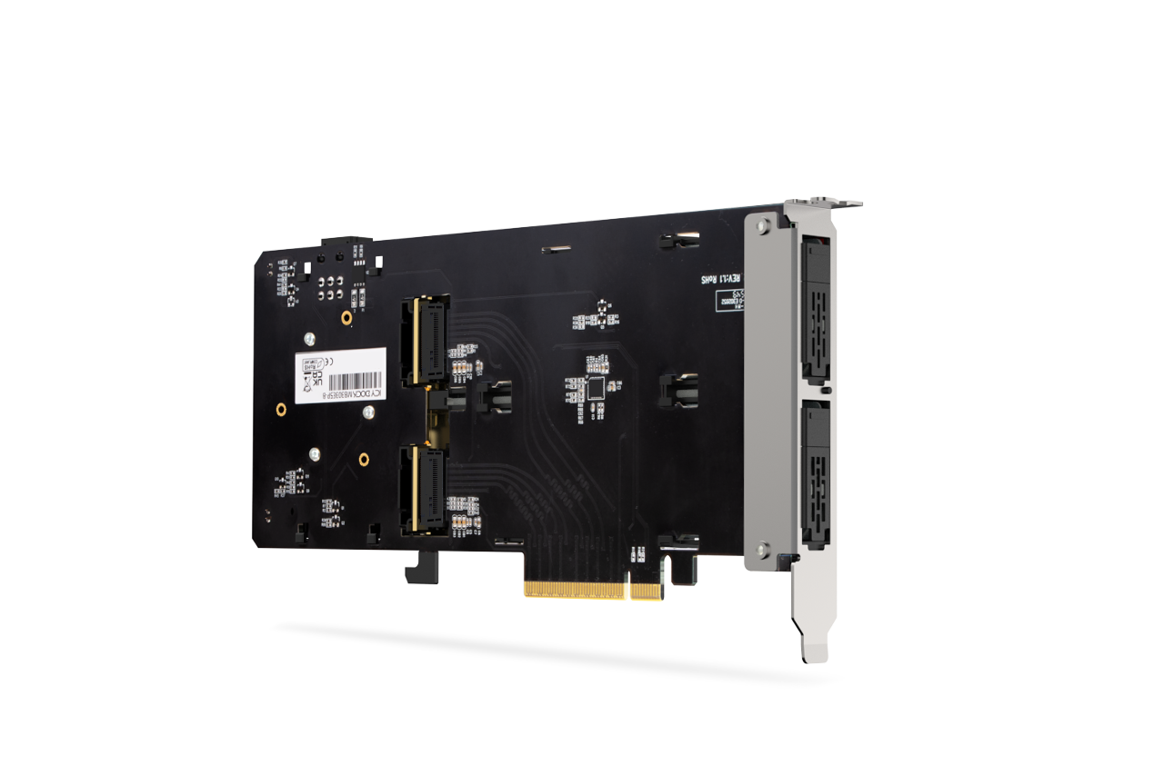

问: MB303E5P-B 上的 2-pin (2P) 接口有什么作用?
答: MB303E5P-B 上的 2-pin 接口是E1.S SSD橙色LED信号的输入接口,用于接收主机系统指令,实现对 E1.S 硬盘橙色 LED 灯的控制与驱动。
问: E1.S SSD 上的橙色 LED 灯代表什么含义?
答: 根据行业标准定义,橙色LED通常用于硬盘状态指示,例如故障或定位。指示灯实际触发逻辑与定义,由主机系统 / 主板方案决定
问: MB303E5P-B 如何控制橙色 LED 灯的?
答: 橙色LED不是由转接卡本身自主控制的。相反,控制信号必须通过2P接口从主机系统或控制器外部提供。MB303E5P-B 仅作为信号转接通道,直通传输 LED 控制信号。
