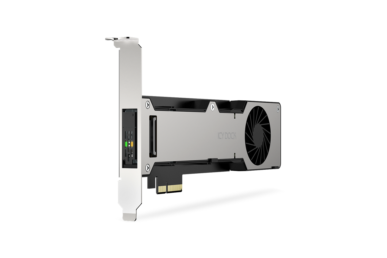

    ExpressSlot Elite MB221E5P-B是ICY DOCK首款专为PCIe扩展插槽设计的可抽取式9.5mm E1.S SSD硬盘抽取盒,为服务器、工作站与边缘设备部署新一代 EDSFF 存储提供了实用方案。它适配安装在单槽、半高、3/4 长度的 PCIe x4 插槽中,并在PCIe挡板处提供了一个可抽取硬盘托盘,从而显著提升了固态硬盘的维护和更换效率。

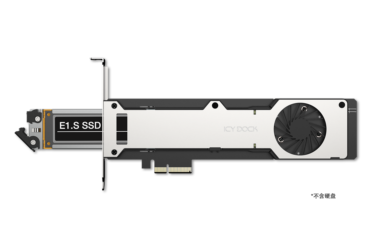

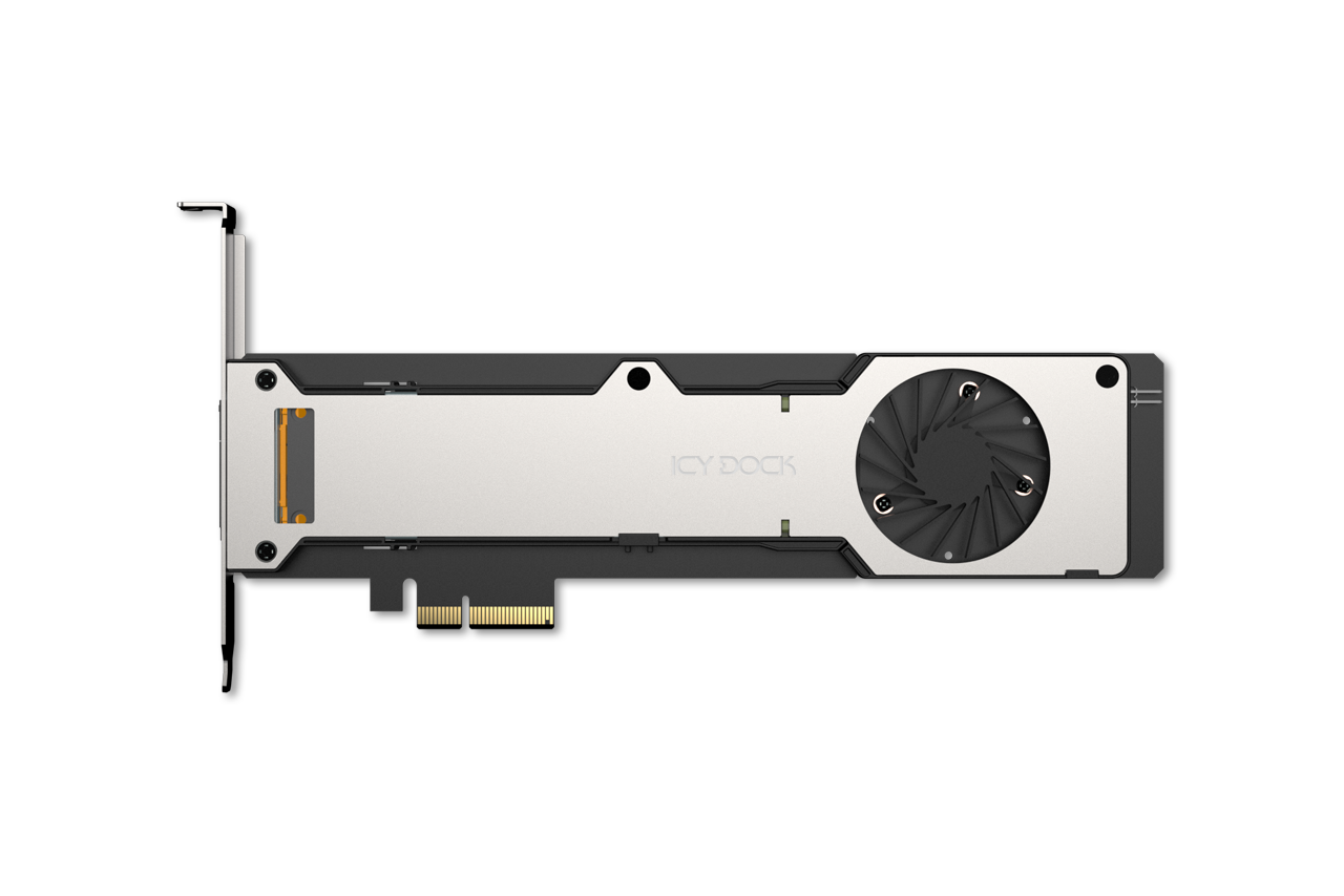

  • 专为PCIe5.0 E1.S SSD设计的主动散热方案
    PCIe5.0 SSD 在持续工作负载下会产生大量热量。MB221E5P-B 内置 50mm 无框风扇和密封风道舱体结构,以最大化散热效率。通过引导气流沿受控路径流动(而非让空气从开放缝隙逸出),该硬盘盒能更有效地带走固态硬盘的热量——从而支持在连续运行和重负载下的稳定性能。

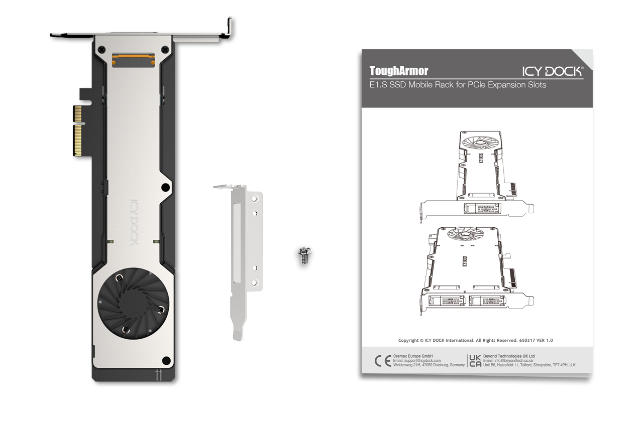

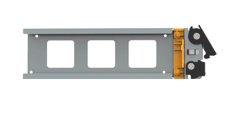

选配配件:MB221TP-1B 螺丝固定托架 适配高震动工况
对于需要增强机械固定和长期稳定性的部署,MB221E5P-B和MB303E5P-B 也支持可选的 MB221TP‑1B 螺丝锁紧式硬盘托架。与标准的免工具硬盘安装托架不同,MB221TP-1B 使用螺丝固定 SSD,并且兼容 MB221E5P-B和MB303E5P-B 硬盘盒。
该配件特别适合工业 PC、车载系统、边缘计算等对振动敏感的环境,在这些环境中,能有效减少设备运行过程中硬盘接口松动问题。MB221TP‑1B 可作为定制订购配件,如需采购 请联系 service@icydock.net.cn 咨询详情。

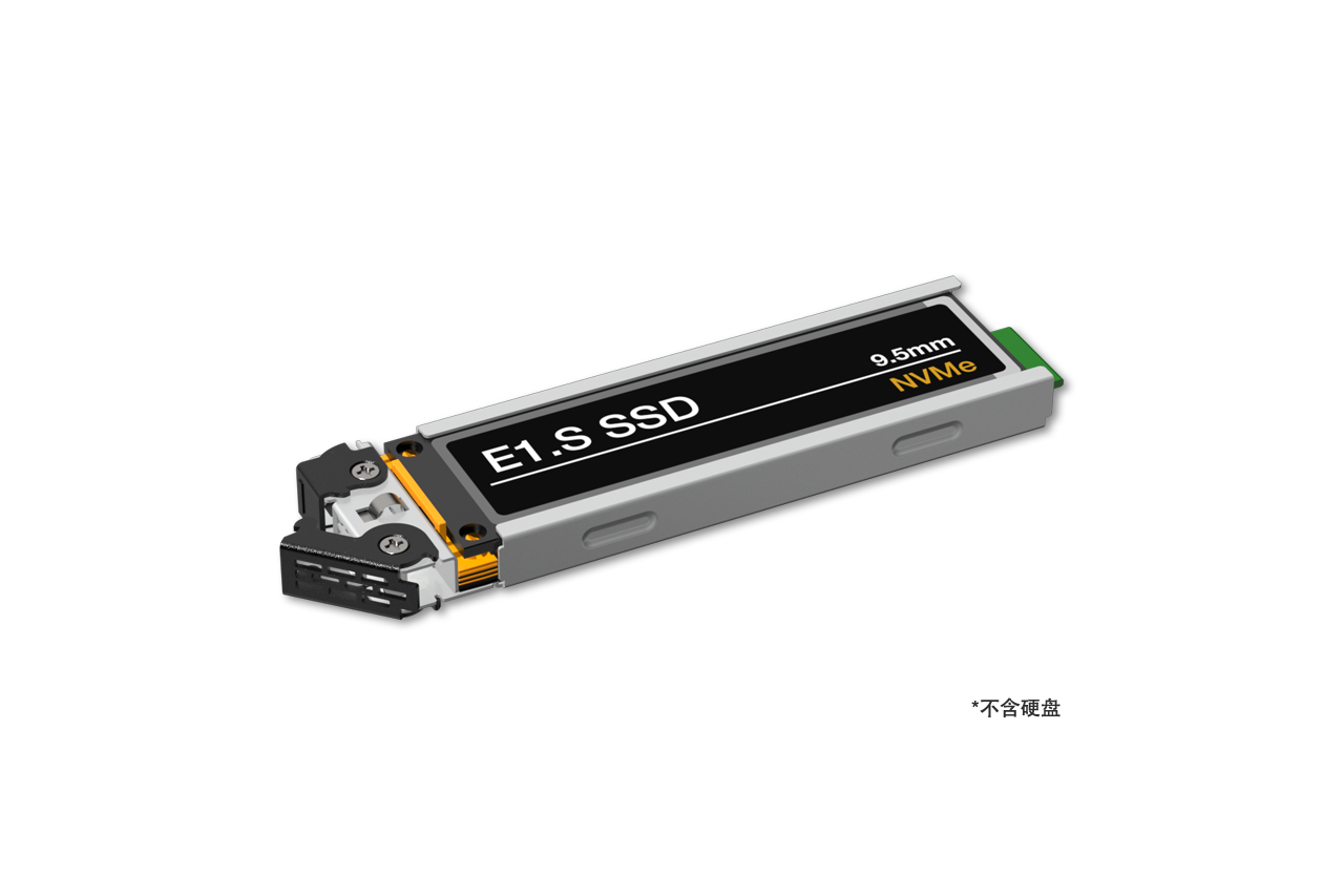

支持1块9.5mm E1.S NVMe SSD,免螺丝安装

集成50mm无框风扇进行主动散热
密闭风道设计,提升散热效率
可抽取式硬盘托盘,便于快速维护和更换
EMI接地——保护硬盘免受电气损坏
主动电源技术(APT)——仅在安装硬盘时,指示灯与风扇才会启动

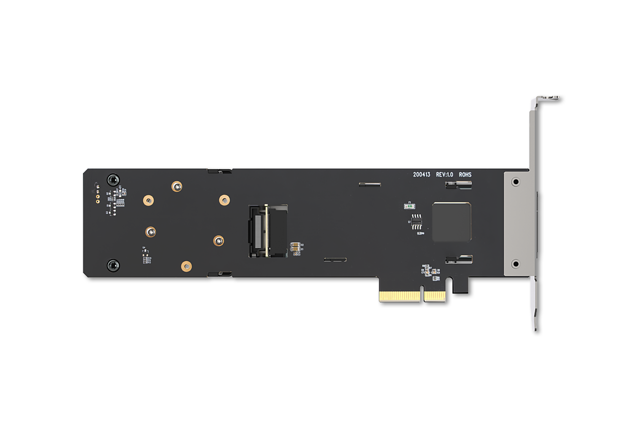

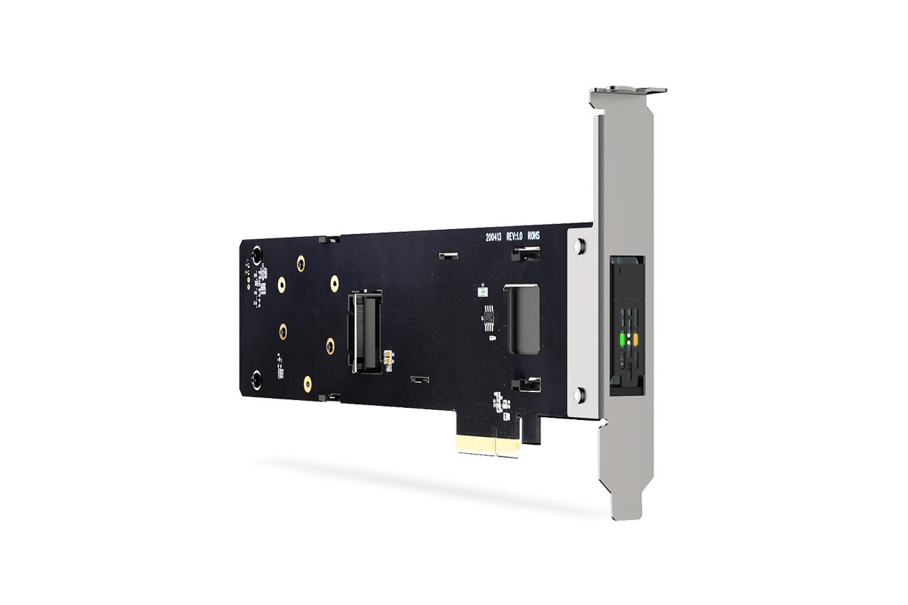

问: MB221E5P-B 上的 2-pin (2P) 接口有什么作用?
答: MB221E5P-B 上的 2-pin 接口是E1.S SSD橙色LED信号的输入接口,用于接收主机系统指令,实现对 E1.S 硬盘橙色 LED 灯的控制与驱动。
