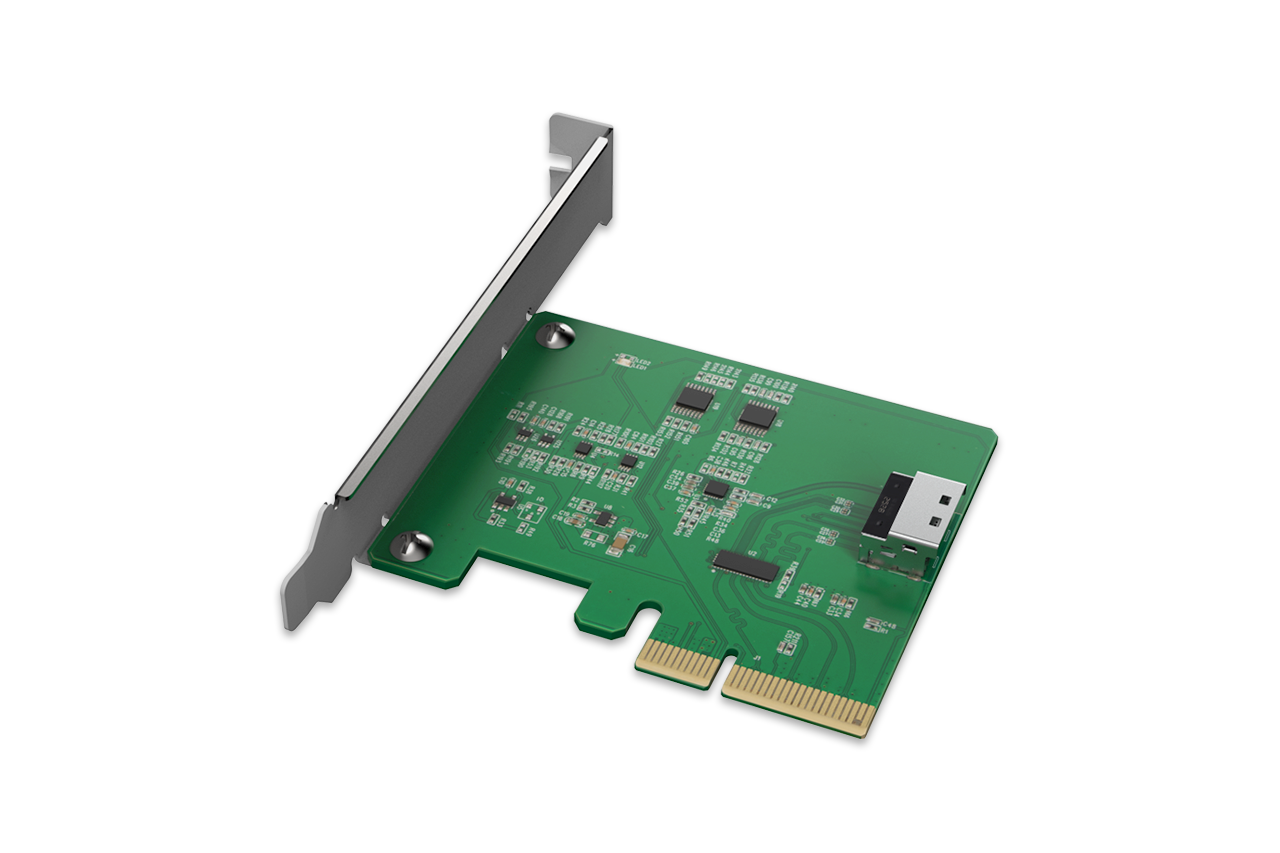

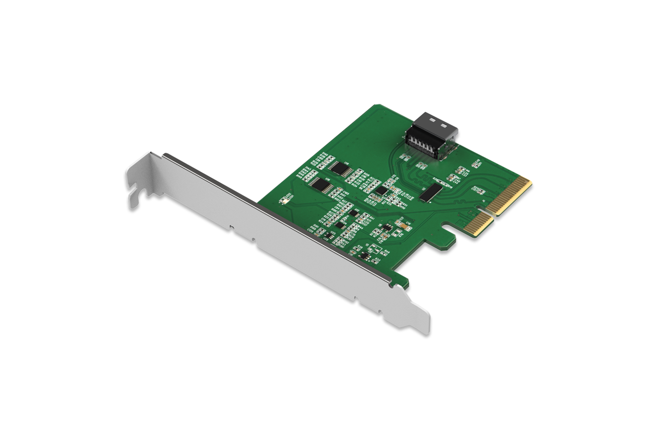

    EXLink MB408A5 扩展卡专为桥接标准 PCIe(x4)插槽与新一代 MCIO 4i(SFF-TA-1016)接口而设计,为高端存储应用实现高速 PCIe Gen5 NVMe 信号传输。 MB408A5内置了(Redriver IC)信号重驱动器芯片和PCIe时钟缓冲器, 使系统设计人员和集成商能够更灵活地部署基于 MCIO 的 NVMe 解决方案,即使在需要较长 PCB 走线或外接线缆的平台上也能稳定运行。
  • 为 NVMe 存储提供优化的 PCIe 5.0x4 连接
    MB408A5 采用 PCIe 5.0x4 接口,提供高达 128 Gbps 的总带宽,可通过 MCIO 4i(SFF-TA-1016)线缆实现高速 NVMe 连接。该转接卡为采用 PCIe Gen5 架构的平台提供了实用解决方案,使系统构建者能够将 PCIe 信号扩展到主板标准走线范围之外,同时在服务器和工作站环境中保持可靠的 NVMe 性能。

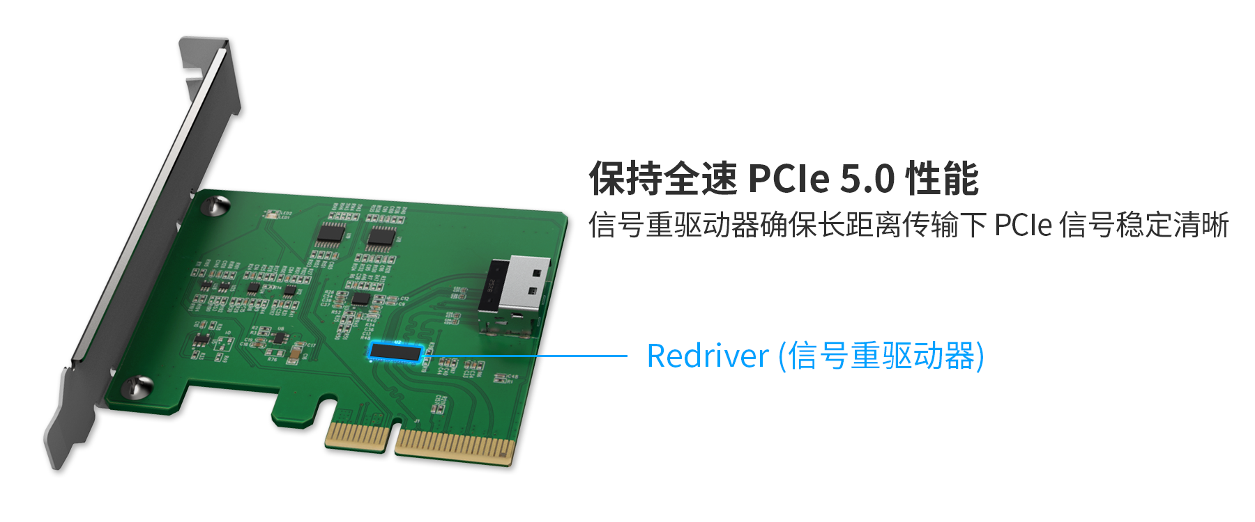

  • 内置Redriver信号重驱动器芯片,保持高速信号稳定
    随着 PCIe Gen5 数据速率的提升,信号完整性变得愈发关键——尤其是在使用较长 PCB 走线或外接线缆时。MB408A5 Redriver信号重驱动器芯片,可均衡并修复信号,确保 4 条 PCIe 通道在 32 GT/s 速率下稳定传输。 这一设计让基于 MCIO 的 NVMe 连接能够满速发挥 PCIe 5.0 性能,即便在无法直连的复杂系统布局中依然可靠。

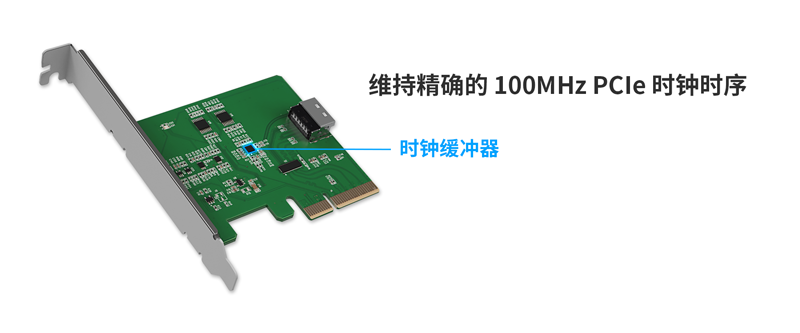

  • PCIe 时钟缓冲器与边带信号管理
    为了确保连接设备之间的精确时序,MB408A5 内置了 100MHz PCIe 时钟缓冲器,支持在扩展路径上实现稳定的同步。此外,PERST#、WAKE# 和 CLKREQ# 等边带信号也经过缓冲处理,进一步提升系统稳定性与响应能力,使其适用于企业级平台及需要持续运行的环境。

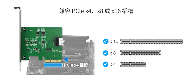

    MB408A5 兼容多种 PCIe 主机环境,支持 PCIe 2.0 至 5.0 插槽,并可安装于主板上的 x4、x8 或 x16 物理 PCIe 插槽中。该转接卡无操作系统限制,非常适合系统集成商、OEM 厂商及解决方案提供商在不同硬件与软件环境中构建支持 NVMe 的平台。

PCIe 5.0 x4 接口,总带宽高达 128Gbps
支持 MCIO 4i(SFF-TA-1016)接口,用于 NVMe 存储
集成 PCIe 5.0 Redriver信号重驱动器芯片,延长信号传输距离
内置 100 MHz PCIe 时钟缓冲器,确保精准时序
经过缓冲处理的 PERST#、WAKE# 和 CLKREQ# 边带信号
兼容 PCIe 5.0/4.0/3.0/2.0插槽(x4/x8/x16 物理插槽)
适用于服务器、工作站及基于 MCIO 的 NVMe 存储解决方案
已通过 ICY DOCK NVMe 硬盘抽取盒与数据传输线的兼容性验证
