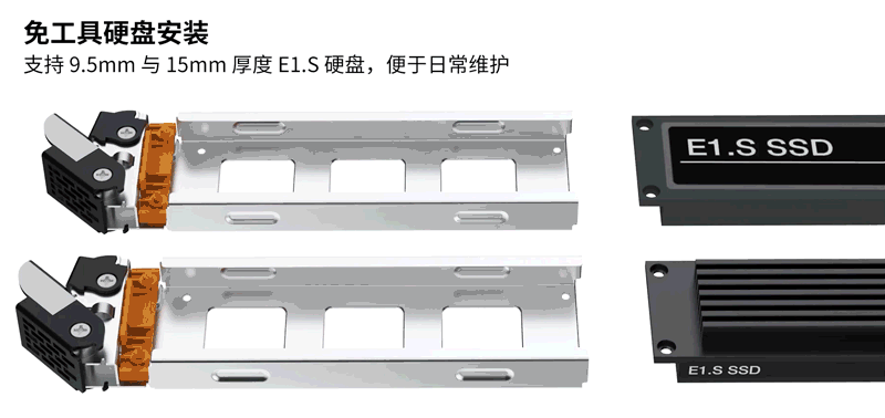

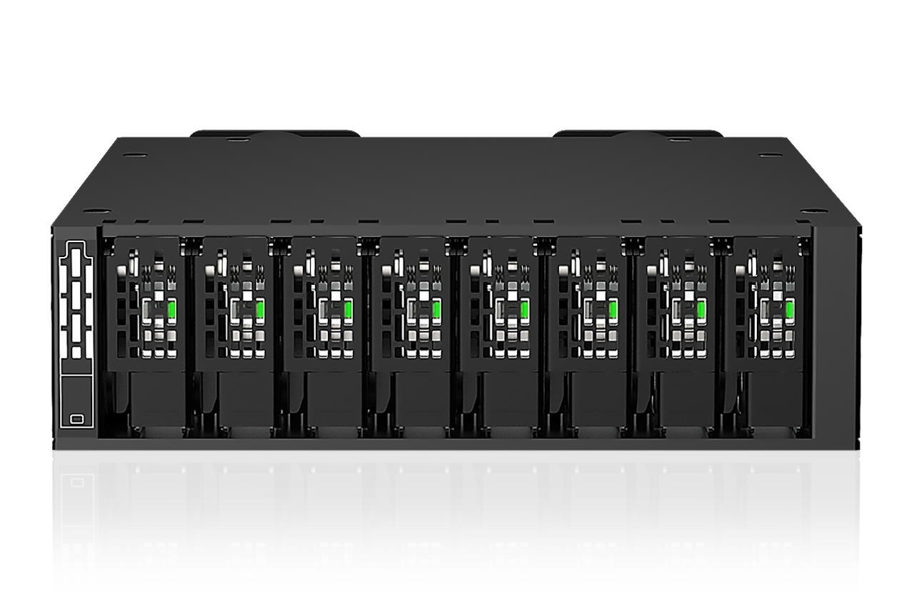

  • 免工具安装的可拆卸硬盘托盘,简化E1.S SSD安装
    为简化部署和维护,MB218E5P-B 配备8个可拆卸硬盘托盘,支持免螺丝 SSD 安装,技术人员可在日常维护中快速安装或更换 E1.S 硬盘。
    对于涉及频繁硬盘更换或数据设备转运等使用场境,可拆卸托盘工作流程可减少操作时间,有助于跨系统实现统一化的硬盘管理——尤其适合机箱内部空间狭小、不便直接拆机操作的设备环境。

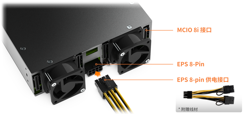

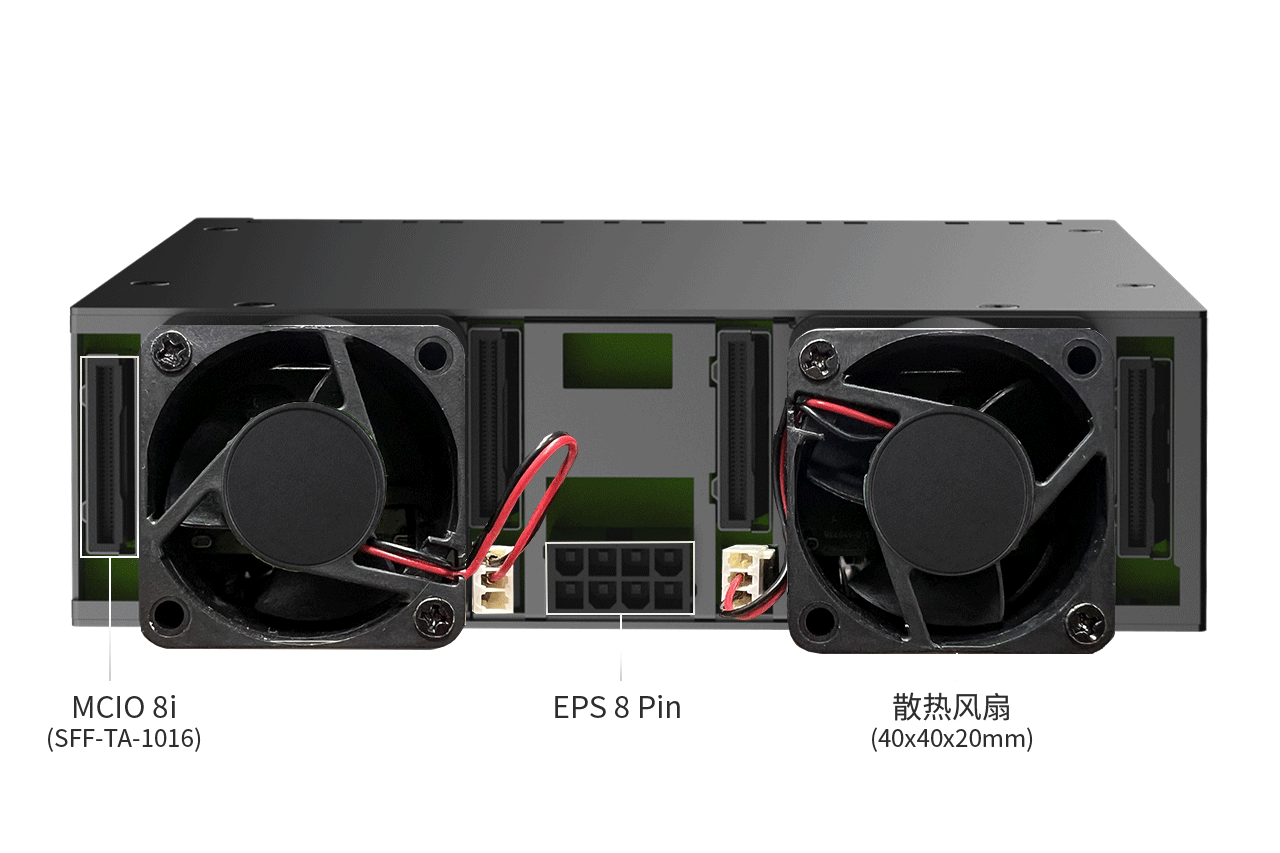

    MB218E5P-B 使用四个 MCIO 8i(SFF-TA-1016)接口和单个 ATX EPS 8-pin 电源接口,大幅精简高密度设备内部布线。该架构可兼容三模式 HBA/RAID 阵列卡,为高速 NVMe 存储设备提供布线整洁、扩展性强的 PCIe 信号与供电解决方案。
  • 双可拆卸式40mm散热风扇,主动控温散热

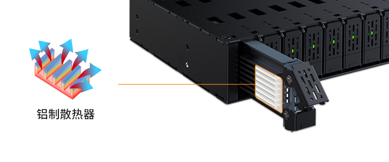

    为满足 PCIe Gen5 NVMe SSD 的散热需求,MB218E5P-B 配备了双可拆卸式40mm 散热风扇 (40×40×20mm),保障狭小高密度设备内部空气流通,维持设备稳定运行。此外,智能节能供电技术 (APT) ,仅在安装硬盘时,LED 灯和风扇才会通电启动,有效降低设备损耗与运行噪音。

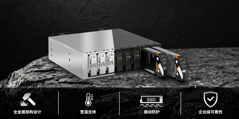

  • 企业级 ToughArmor 全金属结构与可靠防护特性

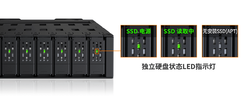

    MB218E5P-B 采用坚固耐用的全金属结构制造,专为企业级严苛使用环境打造。前置硬盘状态LED指示灯提供快速的一目了然的监控,绿色常亮为硬盘通电;绿色闪烁为硬盘数据读写。

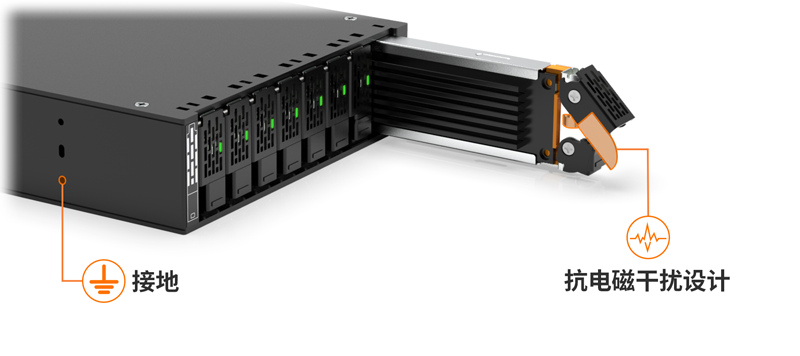

  • 集成的接地触点有助于减少硬盘盒机身与机箱之间的电磁干扰 (EMI),可在信号敏感系统和专业部署场景中稳定运行。

前置硬盘 LED 指示灯:通电常亮、读写闪烁

支持硬盘尺寸: 9.5/15mm E1.S SSD

主机接口: 4 x MCIO 8i (SFF-TA-1016)
电源接口: 1 x EPS 8-pin 电源接口
传输速率: 每个硬盘高达 128Gbps(取决于 SSD 速度)
散热方式: 2 个 40 x 40 x 20mm 风扇

硬盘LED 指示灯: 绿色LED:硬盘通电常亮;硬盘读写闪烁
包装内容: 设备、使用说明书、螺丝、1 条 EPS 8 -pin 转 2 x PCIe 8-pin 转接线、ID标签
