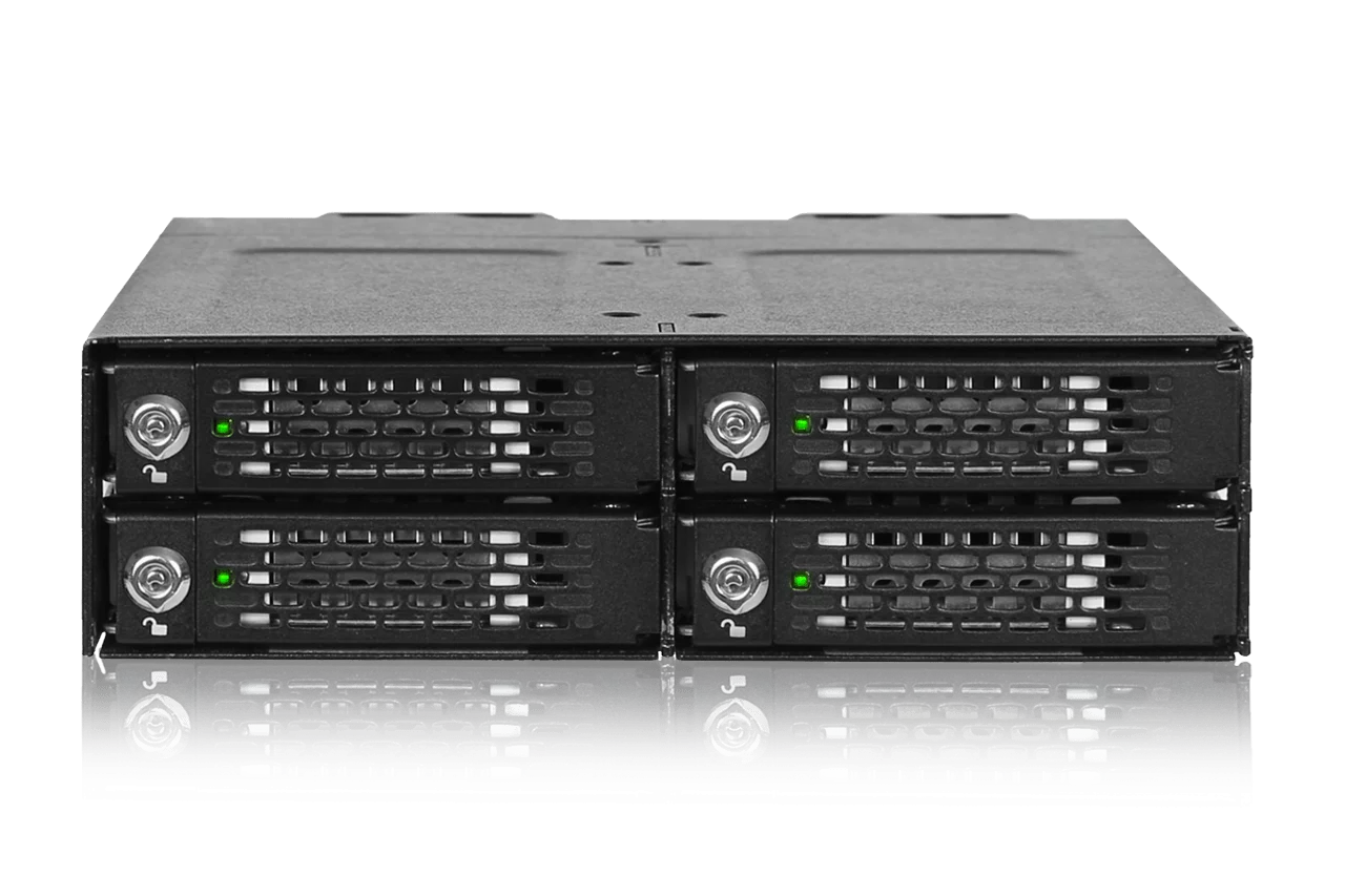

ToughArmor MB720MK-B V3
4盘位 M.2 NVMe SSD PCIe 4.0 转5.25英寸光驱位全金属带锁硬盘抽取盒 使用 4 个 OCuLink (支持三模式(Tri-mode))

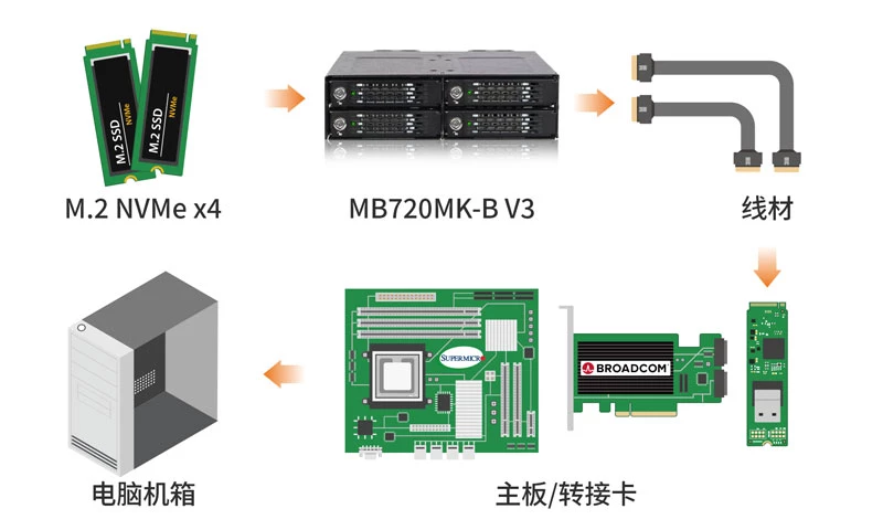

  • 注意:若要在PCle x16或x8 插槽中使用M.2U.2或U.3 NVMe SSD,主板或外接卡必须支持PCle拆分。此模式将PCIe通道划分为特定配置,例Dx4、X4、X4、X4 用于x16插槽或X4X4 用于x8插槽,确保系统可以读取SSD。有关兼容的硬件,请参考 常见问题解答部分. 如果您的硬件不在列表中,请 联系我们 寻求帮助。

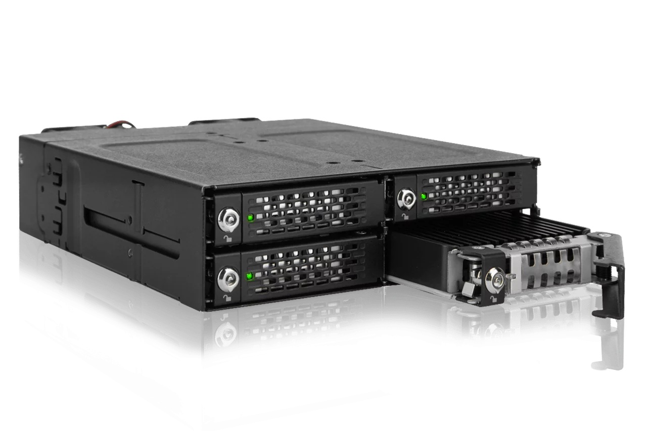

    为您隆重呈现独步全球的的4盘位M.2 PCIe 4.0 NVMe SSD硬盘抽取盒 ToughArmor MB720MK-B V3,用于5.25英寸装置空间,并透过OCulink(SFF-8612)接口支持最高达64Gbp / s 传输速率,并与三模主机卡兼容。通过使用可移动式硬盘抽取盘和无需工具的M.2可调式扣锁,可简化M.2 NVMe SSD的安装或拆卸过程,可以随时轻松更换硬盘,而无需拆开电脑机壳或是使用螺丝固定硬盘。
    为了获得最佳的散热效能,MB720MK-B V3的背面配有2个散热风扇,以排除高速PCIe 4.0 SSD产生的热能。最重要的是,每个硬盘抽取盘都配有一个大型铝制散热片和导热胶垫,以确保您的硬盘处于最佳温度。作为ICY DOCK最严格产品线的代表产品,MB720MK-B V3由全金属结构制成,附有金属钥匙锁,可提供最大程度的保护。

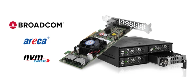

  • 兼容三模控制器
    应大众需求,并响应主机卡制造商最近对电路板的更新,ToughArmor MB720MK-B V3现在支持来自Broadcom,Areca等领先品牌的三模控制器卡。有关兼容卡和电缆的更多信息,请查看本产品页面上的 常见问题解答部分

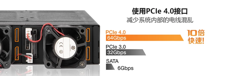

  • 卓越的 PCIe 4.0 性能
    通过 ToughArmor MB720MK-B V3 解锁 M.2 PCIe 4.0 NVMe SSD的全部潜力。每个硬盘都配有专用的OCulink(SFF-8612)接口来实现64Gb/s的带宽速率,是PCIe 3.0的两倍、SATA的10倍速度。 这使其成为自动驾驶、移动自动化、实时预测、电影剪辑和军事计算等数据密集型应用的理想解决方案。

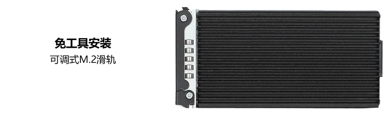

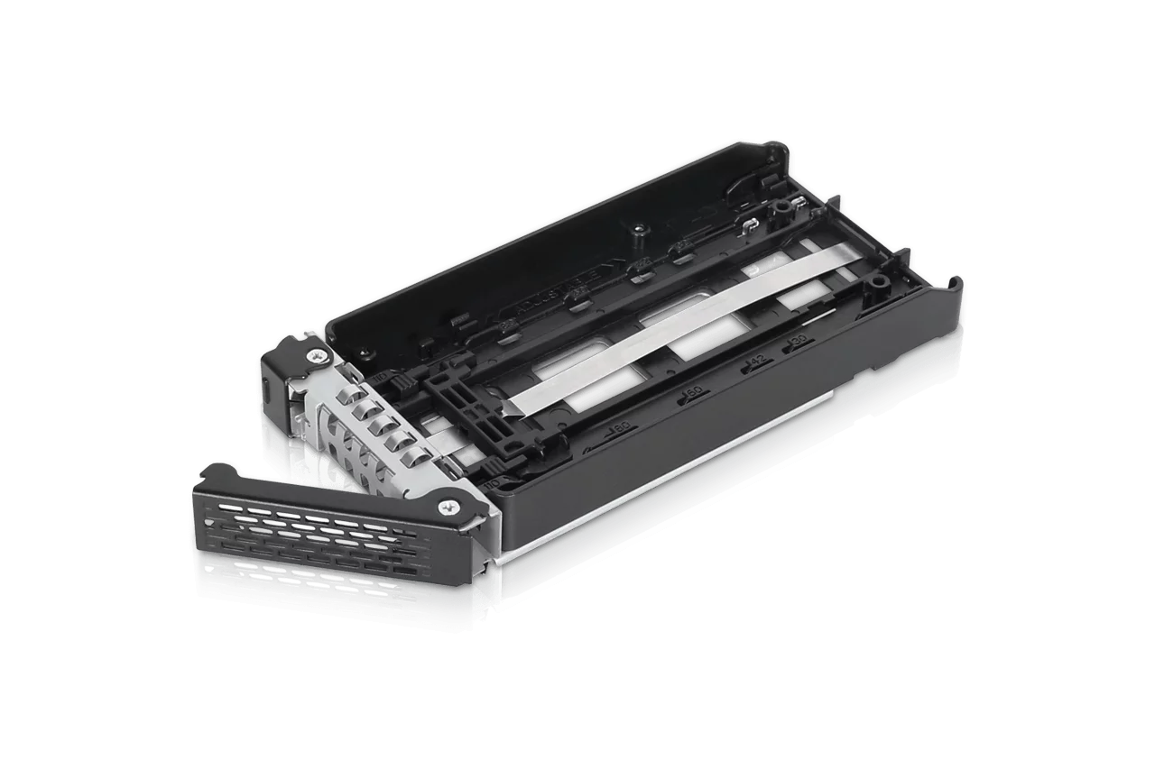

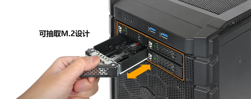

  • 可拆卸硬盘抽取盘设计
    一般M.2 SSD是安装于主板上或藉由螺丝安装在转接卡上,并且需要拆开电脑机箱才能安装或者拆卸硬盘。借助ToughArmor MB720MK-B V3,您的M.2 NVMe SSD将被更有效率地应用在电脑系统的5.25英寸装置空间中,使您可以在不拆开机箱的情况下更换M.2 NVMe SSD,从而使硬盘维护变得更加高效和直接。

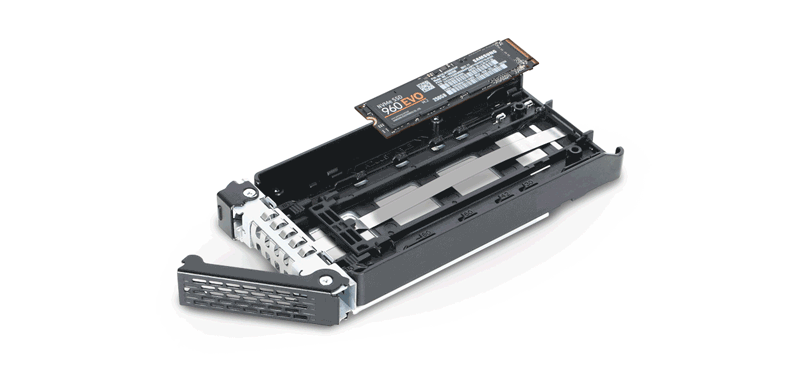

  • 专利申请中M.2可调式扣锁
    只需将M.2 PCIe NVMe SSD置入硬盘抽取盘,将M.2可调式扣锁调整到正确的硬盘长度,即安装完成,无需任何工具或螺丝。
  • 支持所有硬盘长度
    M.2可调式扣锁可支持所有标准的M.2 PCIe NVMe SSD,包括2230(30mm)、2242(42mm)、2260(60mm)、2280(80mm)和22110(110mm),从而使该硬盘抽取盒通用各种长度的M.2 SSD甚至是具有前瞻性的M.2 110mm SSD。

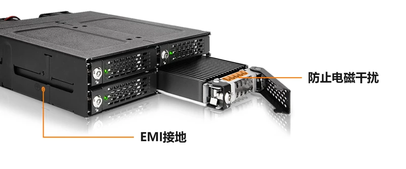

  • 电磁干扰接地技术(EMI)
    M.2 SSD接地是必不可少的,因为如果抽换硬盘时未正确接地,则可能由于静电冲击而导致硬件损坏。 借助我们创新的EMI接地技术,一旦将硬盘置入M.2可调式扣锁,硬盘将在硬盘抽取盘、硬盘抽取盒和整个电脑系统中处于恒定接地的状态,以确保您的硬盘免受静电冲击的影响并安全执行硬盘抽换。

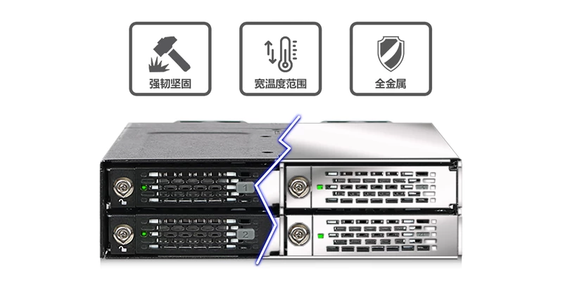

  • 硬盘守护者ToughArmor
    ToughArmor MB720MK-B V3能够确保硬盘抽取盒能够长期使用,并且在最恶劣的环境下运行。 它在整个设备和抽取盘上都使用了坚固耐用的全金属打造,非常适合要求耐燃性等级的工业设备。 出色的制造质量适用于各种企事业系统,例如军事和执法单位、车载电脑、以及嵌入式控制系统和工厂自动化系统。

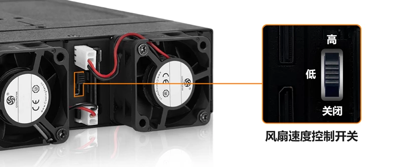

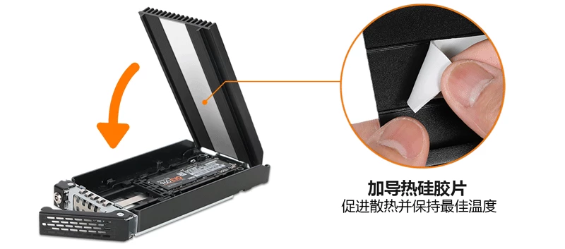

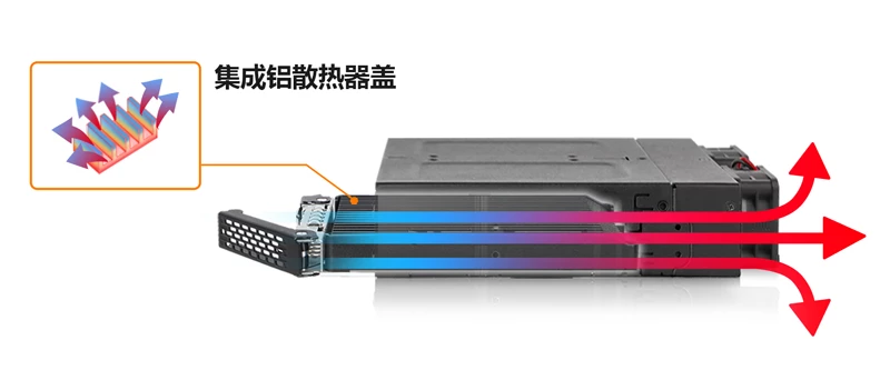

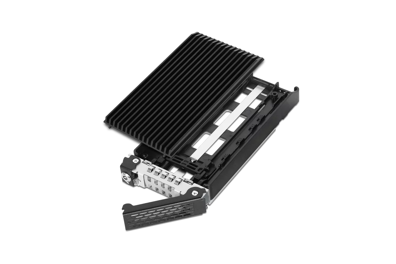

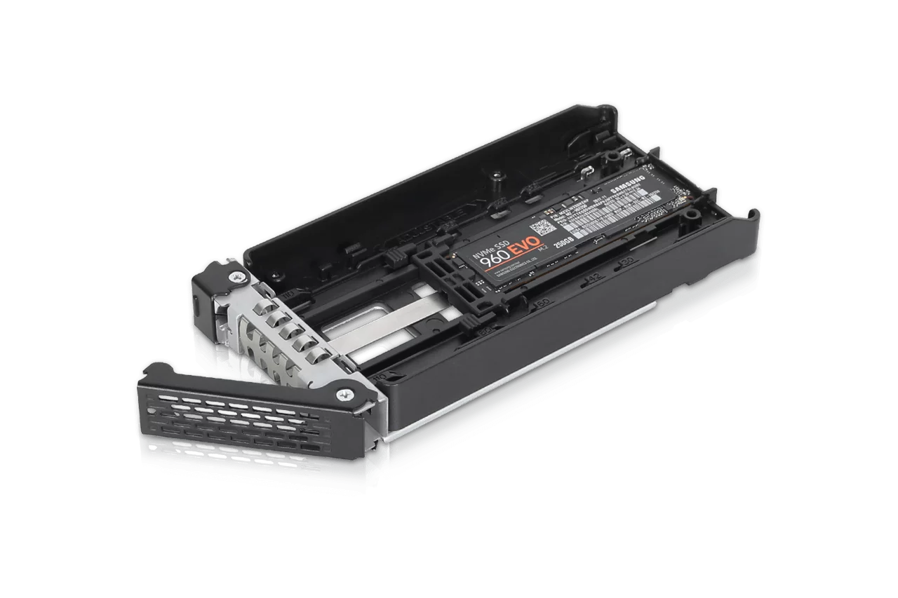

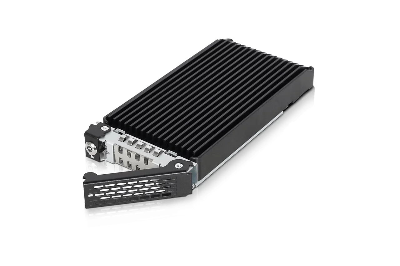

  • 最佳散热效能
    考量M.2 NVMe SSD产生的高温,为使硬盘保持在操作温度之下,防止性能下降,在每个硬盘抽取盘均配有大型高效铝制散热器上盖和导热胶片。

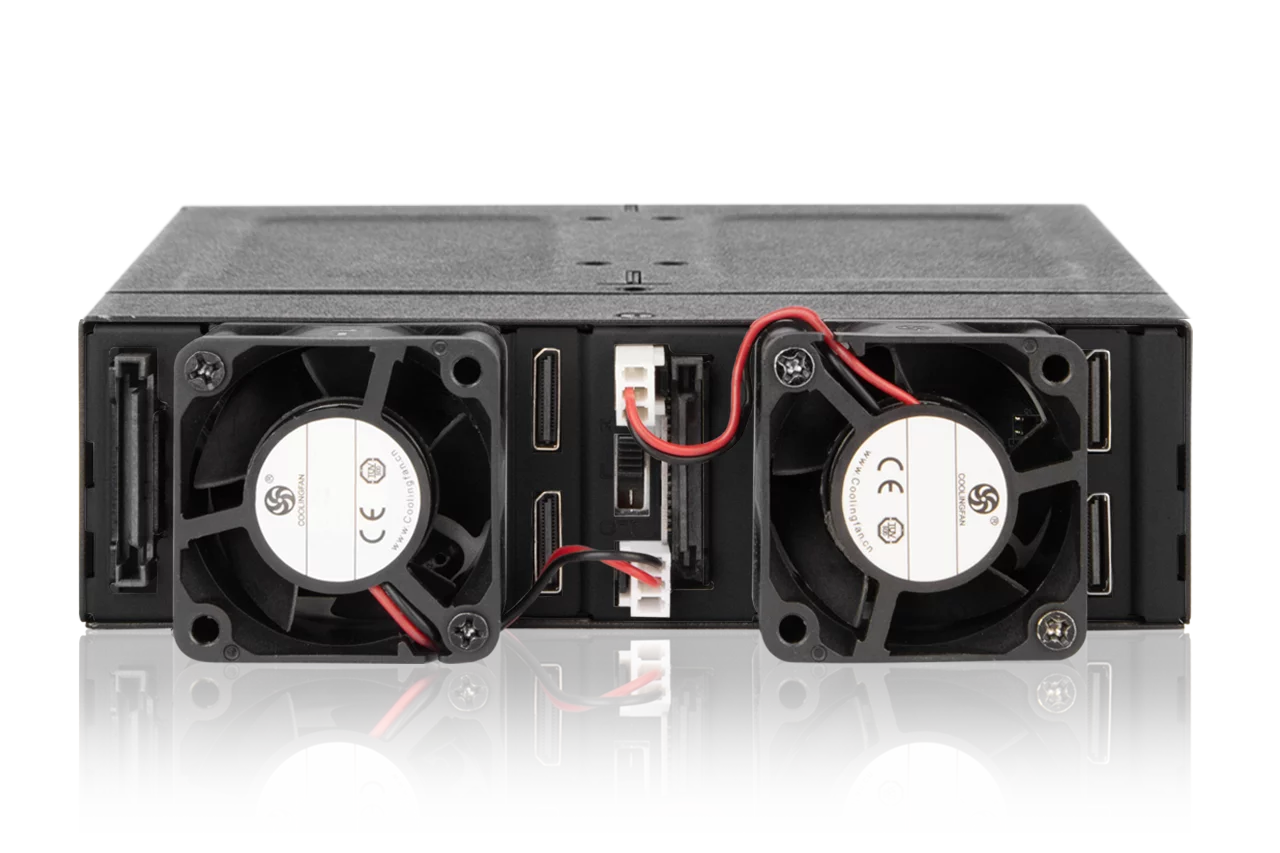

  • 透过与40mm双散热风扇搭配作用,热能可以藉由特别配置于整个硬盘抽取盒中的通风孔进行发散。
  • 双散热风扇具有三种风扇速度设置:高、低和关闭。 用户可以手动选择适当的散热选项,以将硬盘保持在最佳操作温度。

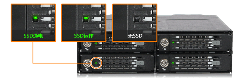

  • 功能丰富
    抽取盘中内置的LED状态指示灯可让您知道硬盘已启动并正在使用中。 当未安装任何硬盘时为节省电源,LED会熄灭。
  • 卓越的产品兼容性
    MB720MK-B V3 与 Adaptec、Areca、Broadcom、HighPoint、Supermicro 等主要的主板品牌、RAID/HBA 卡和 M.2 转接器兼容。 这种兼容性使您可以自由地从各种硬件选项中进行选择,超越单一品牌系统配置的限制。 有关产品兼容性的更多信息,请点击此处

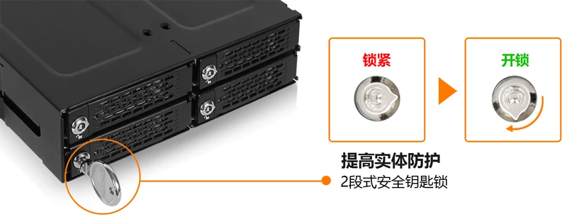

  • 为了进一步提高实体防护,内置的钥匙锁可以避免未经允许的取用,并且在军事应用、车载电脑等极端环境使用时亦可以为储存装置提供更佳的保护效果。

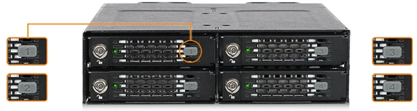

  • ID标签协助用户记录哪一个储存装置属于哪个抽取盘。 使用我们的各存储设备ID标签,您永远能够记得哪个存储设备属于您的磁盘阵列(RAID),或者哪个存储设备中存有某些档案。 您可以搭配自身的配置自由决定将其卸除或重新排列,亦可以将其移除让外观变得简单干净。

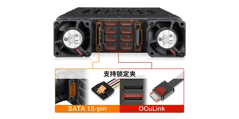

  • 防脱落卡扣
    设计用于与配备扣锁式15 pin SATA电源线和 OCuLink 电缆无缝协作。这确保了电缆保持牢固连接,从而最大限度地减少了在振动或运动过程中意外断开的风险。 一旦接上电源线后,其将锁定并且牢牢固定。
