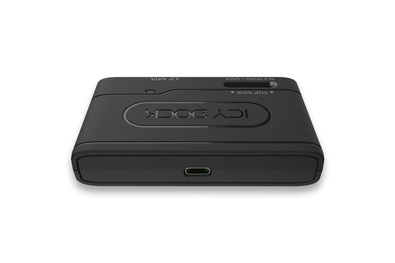

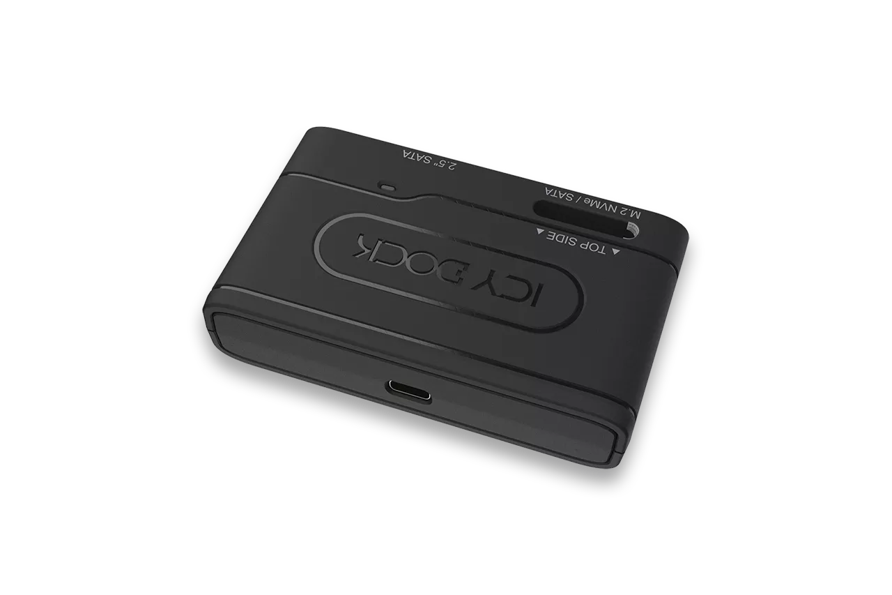

EZ-Adapter MB104U-1SMB
(升级为MB104U-1SMB R1)
2.5英寸 SATA硬盘 & M.2 NVMe/M.2 SATA SSD转USB 3.2 Gen 2(Type-C)移动式外接硬盘读取器

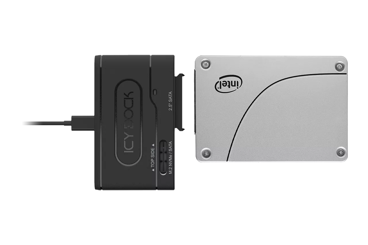

  • Ez-Adapter MB104U-1SMB 可通过任何系统上的 USB-C 端口快速轻松地访问 2.5" SATA 固态硬盘或 M.2 NVMe/SATA 固态硬盘。这款超便携式转接器支持通过 USB 3.2 Gen 2 传输速度高达 10Gbps。
  • 快速简便的安装
    只需将 2.5" SATA 或 M.2 SATA/NVMe 硬盘连接到 Ez-Adapter,然后将 USB -C 连接器插入系统即可快速执行数据传输/备份/删除。免工具安装让用户轻松交换多个硬盘。
    请注意 – 转接器不支持同时使用 2.5" 和 M.2。

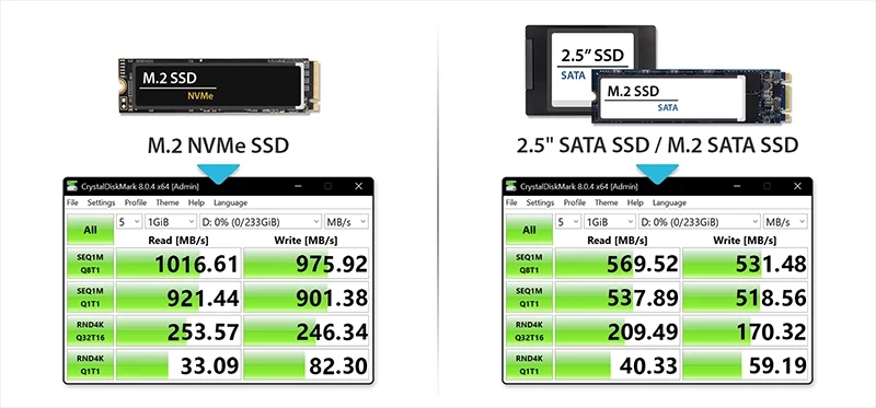

  • 无可比拟的传输速度
    使用 EZ-Adapter MB104U-1SMB 体验超快的数据传输速度。当连接到 M.2 NVMe 硬盘并与 USB 3.2 Gen 2 主机配对时,这款多功能硬盘抽取盒的传输速度可达 1000MB/秒。此外,当与M.2 SATA SSD或2.5”SATA SSD/HDD连接时,MB104U-1SMB可以实现高达600MB/秒的传输速度。这些惊人的速度确保了高效、快速的数据传输,使 EZ-Adapter MB104U-1SMB 成为满足数据管理需求的必备工具。

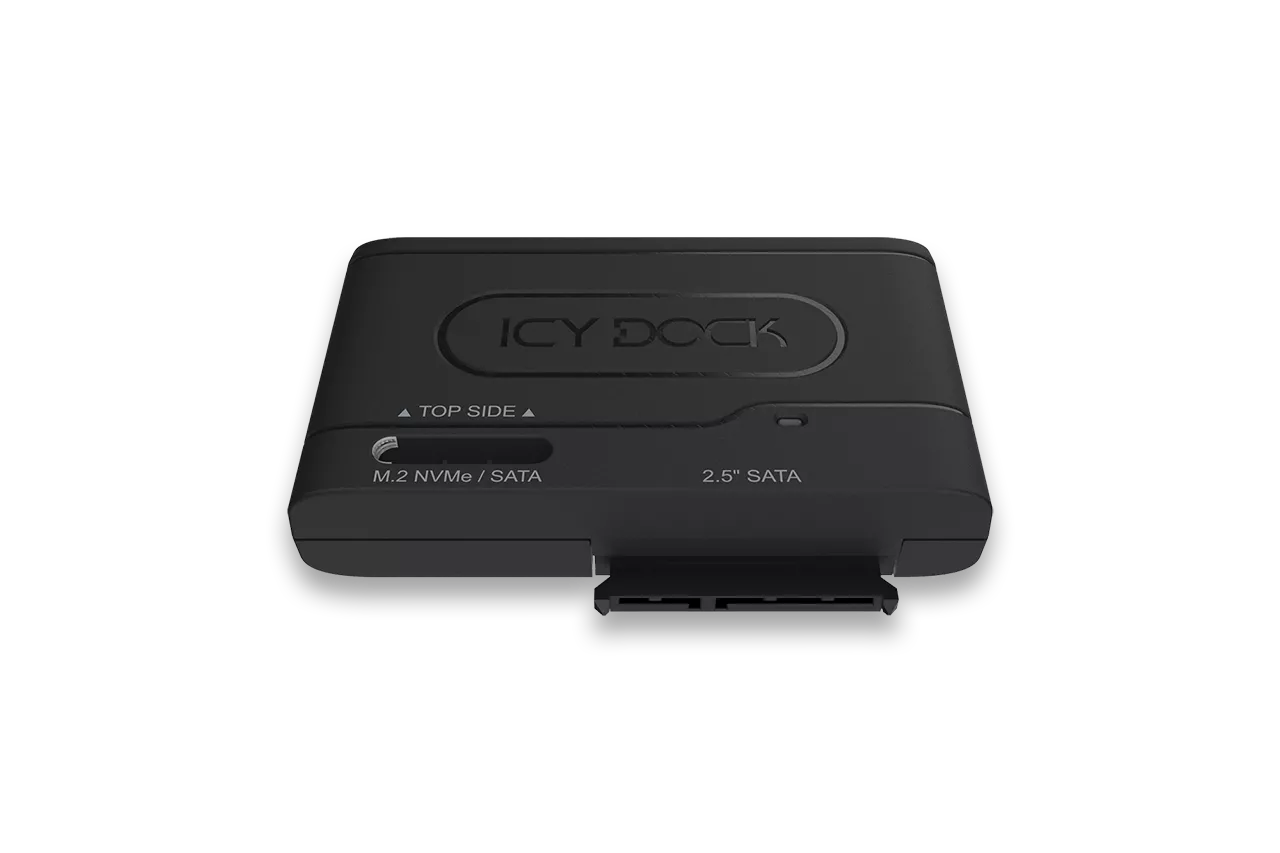

  • 开放式设计
    开放式设计使2.5" 硬盘和M.2 SSD完全暴露,以实现良好的散热。

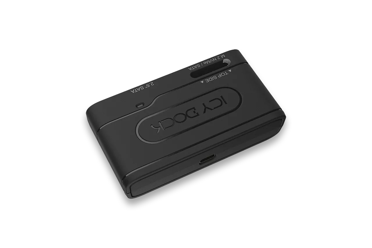

  • 随时随地传输数据

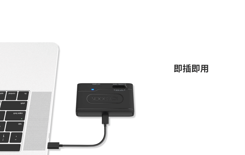

    Ez-Adapter MB104U-1SMB专为移动性和功能性而设计。该转接器采用轻巧耐用的设计,可轻松放入随身行李或口袋中。此外,该转接器由 USB 主机总线供电,无需外部电源转接器,使其成为完美的移动设备。

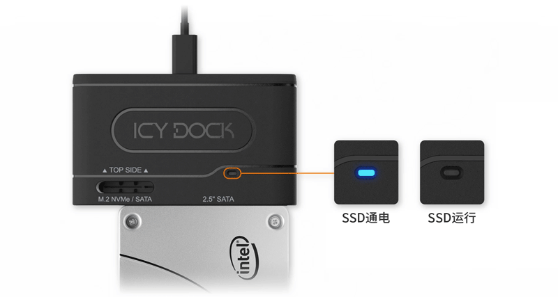

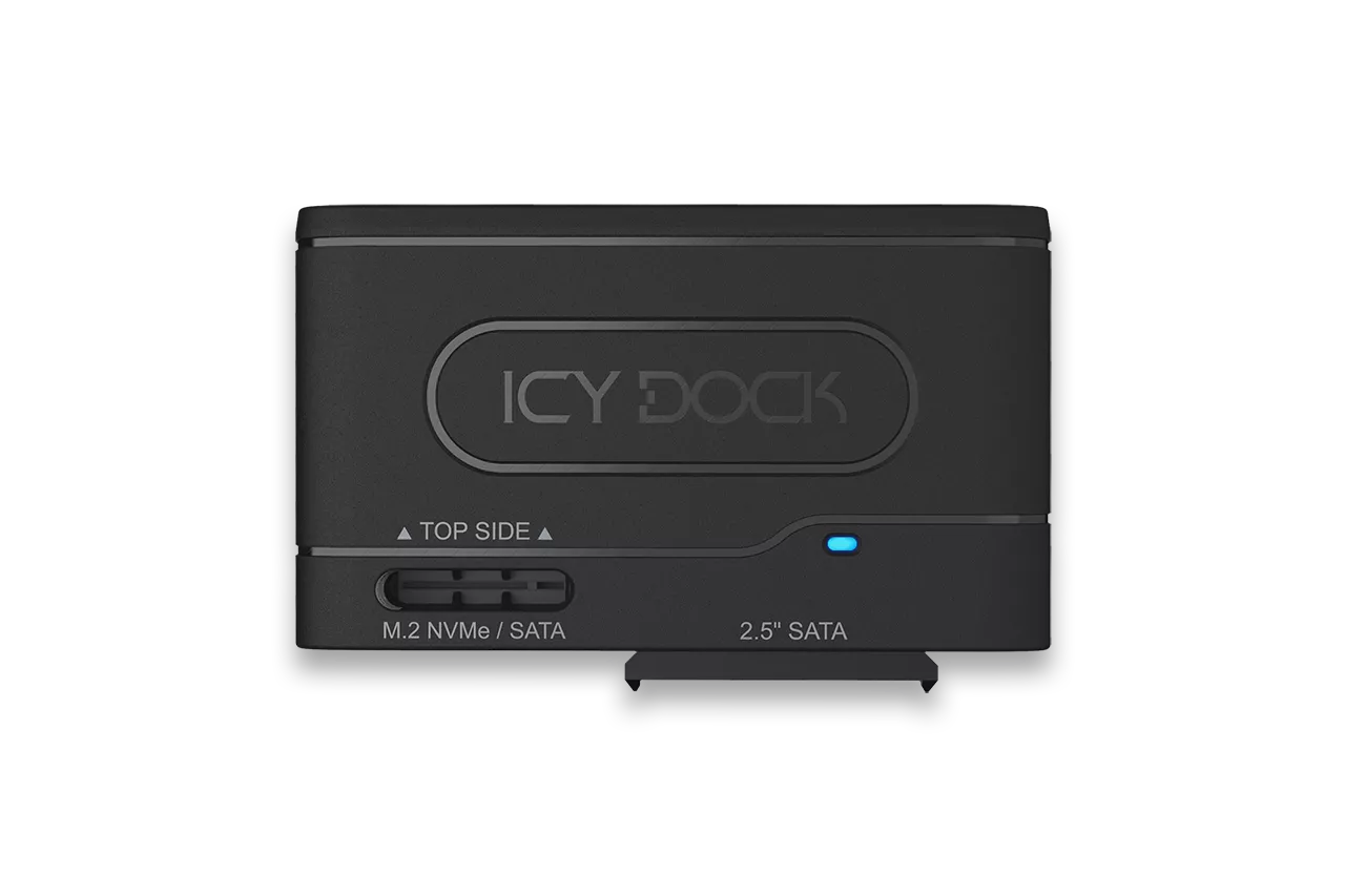

  • LED指示灯
    MB104U-1SMB配有用于了解硬盘的通电和运行情况的LED 指示灯。通电时LED灯恒蓝色,运行时LED灯闪烁蓝色。
支持1 个 2.5" SATA固态硬盘/硬盘或M.2 SATA/NVMe 固态硬盘(不支持同时使用 2.5" 和 M.2 硬盘)
在USB 3.2 Gen 2 下支持高达10Gbps的传输速度(取决于硬盘和主机规格)
免工具硬盘安装设计,可快速访问数据
支持UASP,即插即用,TRIM
蓝色硬盘状态活动指示灯
防滑橡胶脚垫,确保转接器不会滑动
包括 USB C 型至 C 型电缆
USB 总线供电 – 无需外部电源转接器
支持 Windows、Mac 和 Linux 系统
