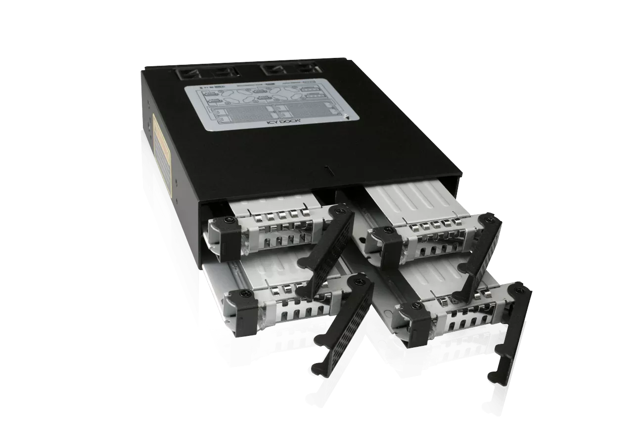

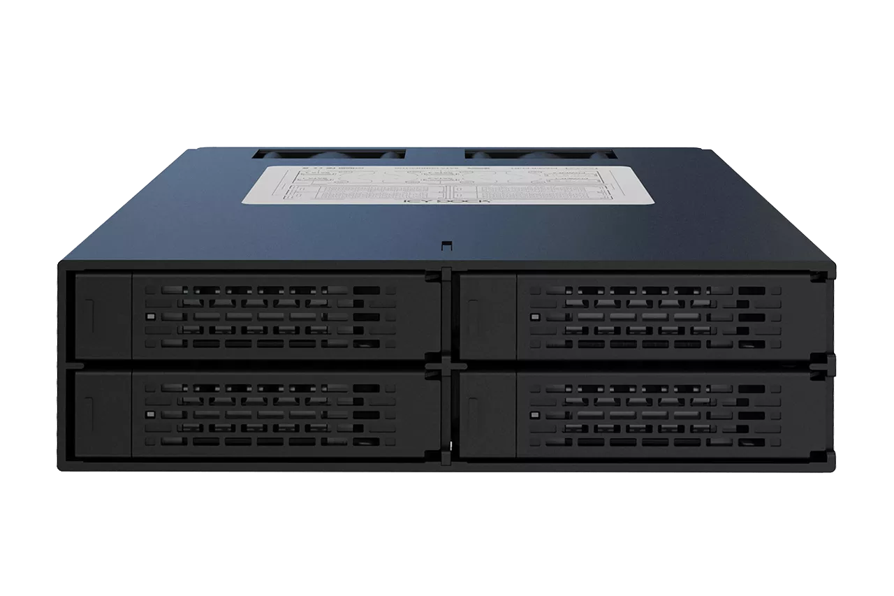

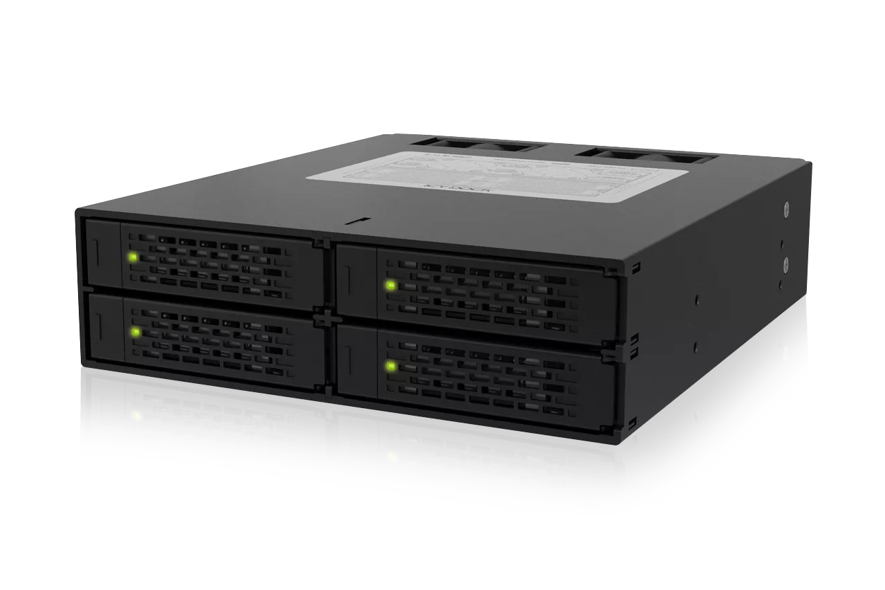

    隆重为您介绍ICY DOCK内置硬盘抽取盒MB994SP-4S,可安装4个2.5" SATA/SAS硬盘(5-15mm高)在一个5.25" 光驱位空间,机身以镀锌钢板打造,再恶劣的作业环境都可放心使用。由于MB994SP-4S娇小的体积,非常适合用在工业电脑、服务器、以及任何5.25" 光驱空间的电脑主机上,特别像是采用RAID5的系统;同时也适合用在军事电脑、或者军警系统和环境恶劣的自动化工厂系统上。
  • 全金属结构,强固耐用

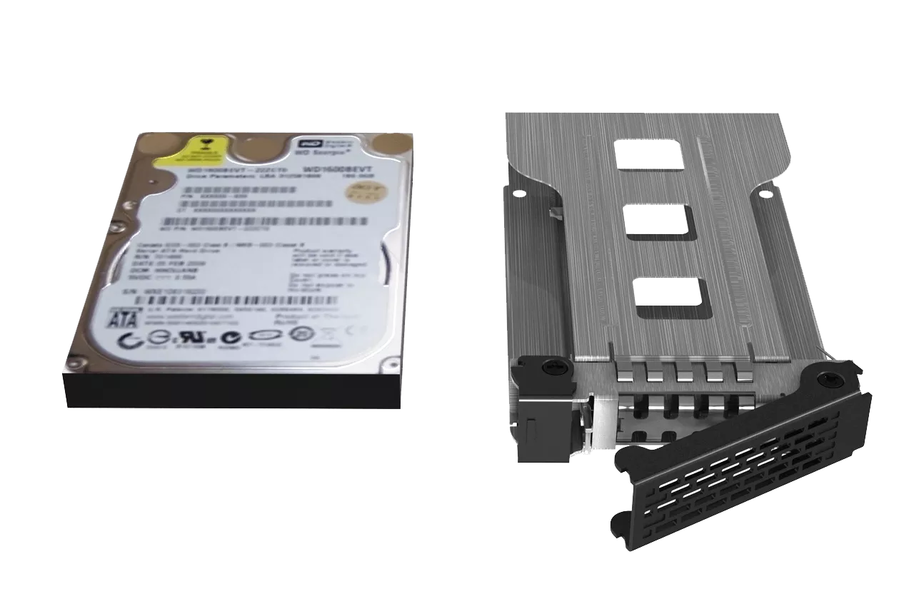

    MB994SP-4S 由坚固耐用的全金属制成,可在最恶劣的条件下使用。它的正面和背面都有通风槽,可提供最大限度的气流,使硬盘保持低温运行,每个硬盘托盘的正面都有一个 LED 指示灯,可随时向用户显示硬盘状态。ToughArmor 的坚固全金属设计也非常适合可能需要耐燃性评级的工业和医疗设备,因为坚固的全金属材料被认为已经符合耐燃性要求。 MB994SP-4S 采用了我们的 EZ Slide 迷你托盘,使硬盘的互换和维护变得完全无忧。托盘采用坚固耐用的全金属材料制造,因此经久耐用,而且在系统间传输数据时不会给您带来任何负担。托盘采用全金属式设计,增加了顶部硬盘盖,可在移动硬盘时提供更多保护。托盘还可容纳 5mm、7mm、9.5mm、12.5mm 和 15mm 硬盘,为您提供终极通用 2.5" 热插拔光驱位。

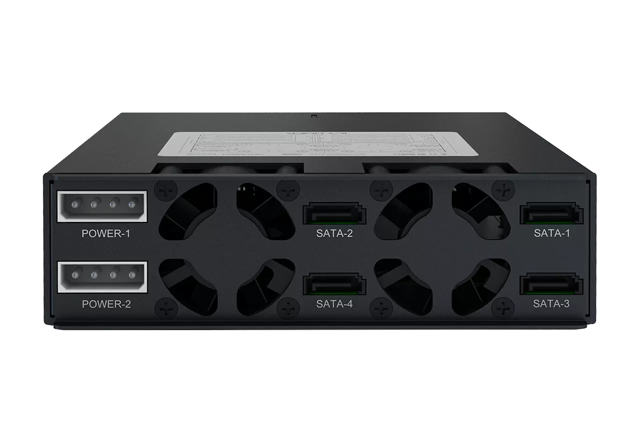

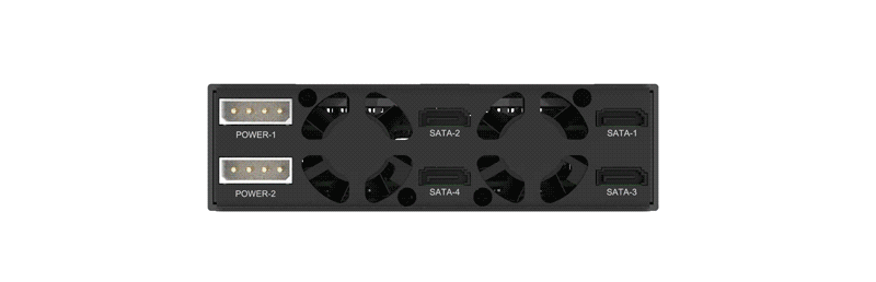

主机接口: 4 x SATA 7pin
电源接口: 2 x Molex 4pin 电源接口

问:  购买第三方冷却风扇之前,应检查哪些规格?
答:以下讯息是 MB994SP-4S 的风扇规格要求和兼容的风扇型号
接口 3 Pin Wafer
额定电压 (VDC) 12V DC
额定电流 (A) < 0.12A (127mA)
螺丝规格 飞利浦平头 - M3 x 15mm - 钢
(不含)
飞利浦平头 - M3 x 25mm – 钢
(风扇随附)
